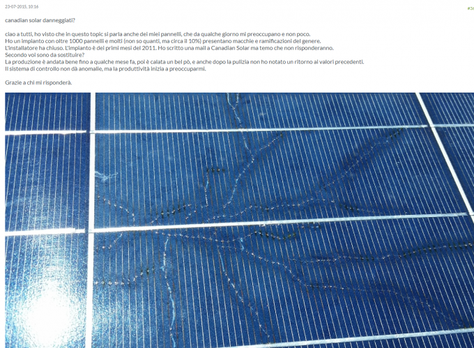

ho un impianto FV che è ancorato al conto energia col GSE. 12 pannelli Canadian. Il problema è che sono affetti da pigmentazione (c.d. “bava di lumaca”) che nel mio caso ne inficia il rendimento di oltre il 30-40%.
Quindi mi sto guardando in giro per valutare la sostituzione dei 12 pannelli con dei nuovi magari più performanti così da ridurne il numero totale.

i migliori pannelli FV si dice essere quelli di LG, SunPower, Panasonic.
Fai molta attenzione, perchè comunque, a parte il pannello che a tuo piacere vorresti giustamente montare, il mettere mano all'impianto è una cosa riservata esclusivamente agli operatori del settore e abilitati, ovvero l'elettricista che mette mano fisicamente per eseguire la sostituzione e il tecnico che si accupa della gestione della pratica.
Durante la prima installazione sono stati registarti sulla pratica GSE marca e modello dei pannelli, dell'inverter ecc. ecc. e per le info che ho in merito si cade nel penale se non si fanno le cose in perfetta regola.
Nota a margine... che marca sono quelli che hai ora?
E per fortuna che quelli "civili" dovrebbero essere migliori e più economici rispetto a quelli dedicati ai camper...

tra le varie info in rete c'è questa... non sono nuovi ai problemi... a quanto pare

Su qualche pannello ho anche BEN PEGGIO di queste
