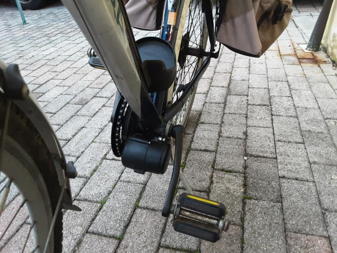

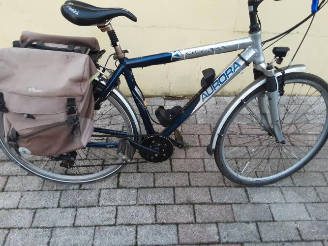

Inserito il 26/11/2022 alle: 07:53:38
Questa è la bici e come è montato il motore.
La potenza del motore e 250 w, con velocita limitata a 25 km ora, se non pedali il motore non fa niente è fermo, non assiste, assiste solo se sente lo sforzo sui pedali.
Tutto a norma.

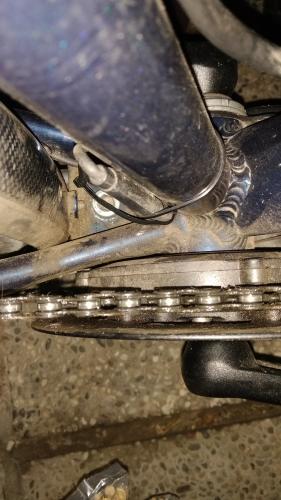

ciao,
ecco il dettaglio del mio movimento centrale:
tu quale display hai preso? A me questo mi sembra il più completo e semplice da montare image(4352).png
Con la tua batteria da 10A che autonomia hai? So bene che varia molto in funznione dell'assistenza e del percorso, ma per avere un'idea di min/max.

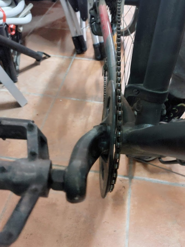

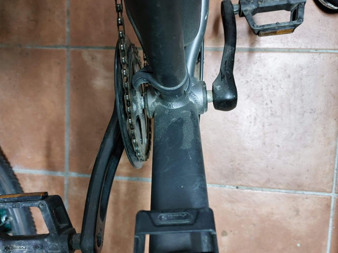

 Guardando la foto non vorrei che il motore vada ad interferire con il carro posteriore.
Quanti denti ha quella corona ?

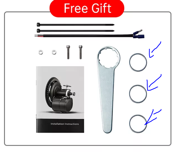

Qusto e come è montato il mio motore.
con il kit forniscono anche delle rondelle di spessore diverso affinché  il motore non vada a toccare sul telaio.
Nei download c'è anche un video su come montarlo.
Se clik in fondo su altro e poi su  service ci sono I manuali in pdf  di installazione e anche come fare la manutenzione.
https://www.pswpower.com/pages/...
Modificato da archimede1 il 27/11/2022 alle 17:30:36

Qusto e come è montato il mio motore. con il kit forniscono anche delle rondelle di spessore diverso affinché  il motore non vada a toccare sul telaio. Nei download c'è anche un video su come montarlo. Se clik in fondo su altro e poi su  service ci sono I manuali in pdf  di installazione e anche come fare la manutenzione.
Grazie Archi,
si ho visto il video con il rischio che la corona possa toccare il telaio, quindi con le rondelle si risolve, sono queste?
In sostanza, se non erro, con un carrello così mi macherebbe solo la chiave per smontare il movimento centrale originale, giusto?

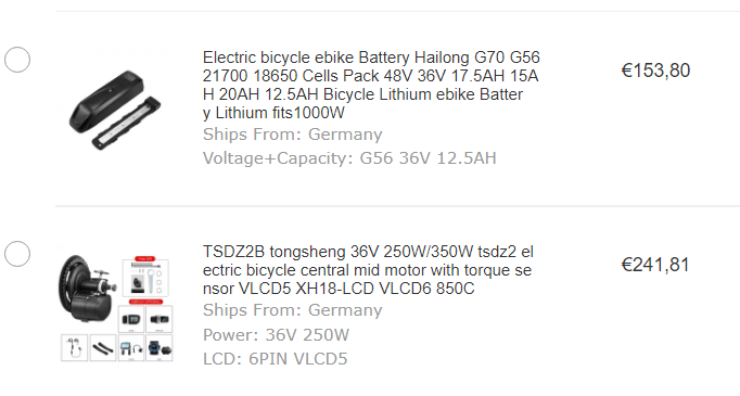

MOTORE:
https://www.pswpower.com/produc...
BATTERIA
pensavo a questa batteria perchè con quel formato (e slitta in comune) ci sono varie capienze, quindi un domani potrei affiancarla ad una più capiente (magari Samsung) mentre quella a bottiglia non mi dà altre alternative

Grazie Archi, si ho visto il video con il rischio che la corona possa toccare il telaio, quindi con le rondelle si risolve, sono queste? In sostanza, se non erro, con un carrello così mi macherebbe solo la chiave per smontare
il movimento centrale originale, giusto? MOTORE: BATTERIA C2%A0bicycle-lithium-ebike%C2%A0battery%C2%A0lithium-fits1000w-108 pensavo a questa batteria perchè con quel formato (e slitta in comune) ci sono varie capienze, quindi un domani potrei affiancarla ad una più capiente (magari Samsung) mentre quella a bottiglia non mi dà altre alternative
Si le rondelle sono quelle.
la  batteria  ho preso quella a bottiglia perché sulla bici di mia moglie è a bottiglia uguale, così sono intercambiabili.

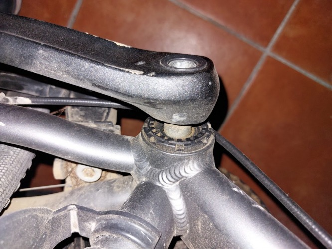

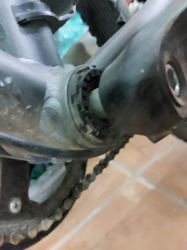

Per lo smontaggio del movimento centrale bisogna vedere se è a cartuccia o di quelli a sfere.
Se è a cartuccia ti devi procurare la chiave apposita.
Se a sfere basta un martello uno scalpello o una lama di ferro.

grazie ancora, domani lo guardo più da vicino ma mi è sembrato di vedere una ghiera...
A sinistra ha una ghiea a destra se è a cartuccia avrà l'inserto per la sua chiave apposita.
vedo se riesco a fare una foto più da vicino da entrambi i lati, grazie :)

Misura anche la lunghezza del tubo dove va il movimento centrale, tra le due  ghiere,  deve essere compresa tra 68mm e al massimo 73mm.
ecco i 2 lati, l'interasse, ghiere escluse è di 68mm, mentre la sezione interna del movimento centrale ovviamente  non posso misurarla, ma quella esterna è di 43,5mm quindi, tolto lo spessore del metallo, penso rientri comunque nei 33,5mm minimi richiesti

Riguardo la tua domanda, per sezione del tubo si intende quella dopo aver smontato tutto il gruppo centrale (pedivelle e cuscinetti) in pratica è quella del telaio, da parte a parte, senza nulla montato nella zona del movimento centrale.
questi i requisiti posti dal motore:
Ciao! Gianluca
