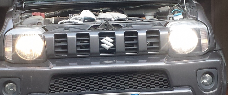

su alcune macchine che ho avuto, dopo aver misurato la caduta di tensione sulle lampadine, ho installato i due relay prendendo il positivo sulla batteria con filo da 2,5 mm per faro e subito ho avuto la sensazione di miglioramento, successivamente me lo aveva confermato anche il tecnico della revisione che mi aveva chiesto "che tipo di lampadina hai messo, fa molta luce" sul Jimny del 2005 non ancora ci metto le mani per questo problema  ma è in programma
successivamente me lo aveva confermato anche il tecnico della revisione che mi aveva chiesto che tipo di lampadina hai messo, fa molta luce sul Jimny del 2005 non ancora ci metto le mani per questo problema  ma è in programma ciao romeo
Ottima modifica yes L'unica cosa è che la lampadina potrebbe durare meno.
Io ho cambiato anche i portalampada con altri in ceramica.

Inserito il 15/12/2018 alle: 20:08:41
fin ora mi è andata bene, logicamente se arriva un volt e qualche cosa in piu sicuramente scalda di piu, altra cosa, non vi è necessità di modificare l'impianto originale, basta acquistare sul famoso sito di e-commerce cinese spina maschio e femmina H4 ci sono gia un po di fili e una volta assemblato si toglie la spina femmina da dietro la lampadina e ci si infila la modifica quando lo volete togliere si ripristina l'impianto originale
