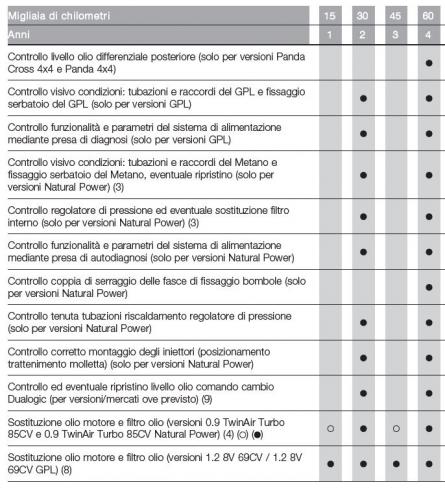

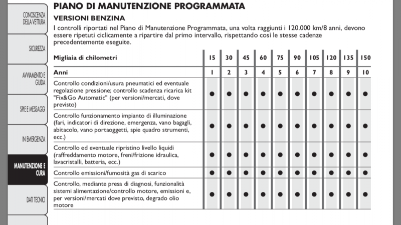

Mi sembra alquanto strano che sul libretto non indichi gli intervalli di manutenzione.  Comunque solitamente, con olio sintetici, sono intorno ai 30000 km o 24 mesi
Ecco quello che leggo, qui sembra tutti gli anni

Estratto dal libretto uso e manutenzione panda
prima riga Mega km e seconda riga anni
OPS! ci siamo accavallati
Si cmq tutti gli anni

Estratto dal libretto uso e manutenzione panda prima riga Mega km e seconda riga anni OPS! ci siamo accavallati Si cmq tutti gli anni
non so quale versione tu abbia, ma se fosse quella corrispondente all'ultima riga, devi fare il tagliando come ti hanno scritto

Non so che motore hai... Ma il 1.2 da 69CV a benzina della 500 richiede il tagliando ogni anno se si fanno meno di 10.000km/anno (scritto nelle note in fondo alla pagina).
Solitamente in fondo ad alcune pagine ci sono le note... Vedi esempio la (8) nell'ultima foto messa da massimo2020 ma non ha messo cosa riporta la nota stessa.

Inserito il 17/02/2020 alle: 09:50:03
In risposta al messaggio di il tornitore del 16/02/2020 alle 16:09:36
Non so che motore hai... Ma il 1.2 da 69CV a benzina della 500 richiede il tagliando ogni anno se si fanno meno di 10.000km/anno (scritto nelle note in fondo alla pagina). Solitamente in fondo ad alcune pagine ci sono le note... Vedi esempio la (8) nell'ultima foto messa da massimo2020 ma non ha messo cosa riporta la nota stessa.
Giusta osservazione
Inserito  note 4 e  8  relative all'olio
