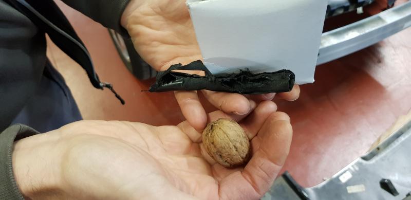

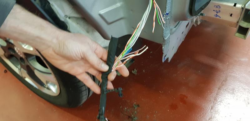

Come da titolo l'altro giorno, salgo in macchina e non c'era quasi più niente di elettrico che funzionasse.

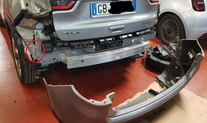

Portata in concessionario ieri l'altro, oggi mi chiamano dicendomi che nel paraurti posteriore della vettura si è insediato uno scoiattolo che mi ha rosicchiato parecchi cavi ( di li passano cavi dei sensori ed altre cose ) per cui mi ha mandato in tilt mezzo impianto elettrico.
Per evitare nuovamente danni causati dai parecchi scoiattoli che frequentano la zona ( cortile con prato e piante del condominio ) qualcuno ha dei consigli?

Di sicuro sono scoiattoli, quelli grigi Americani, io abito in città ( Torino ) e di fianco al cortile della casa ( condominio ) ho un parco, tutti i giorni li vedo e più di una volta gli ho anche dato da mangiare. La gente non li scaccia perchè sono animaletti simpatici, e loro proliferano. Che bazzicano nel cortile ce ne sono tuttora almeno 5, ogni tanto li vedo bisticciare tra loro . Qualcuno aveva adibito a tana il paraurti posteriore della mia Jeep, smontandolo ci hanno anche trovato una noce.

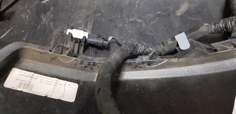

COPERTURA FASCIO CAVI ROSICCHIATA E SCORTA PER L'INVERNOcrying
FASCIO CAVI SU PARAURTI PARZIALMENTE ROSICCHIATO E PARAURTI ROSICCHIATO
