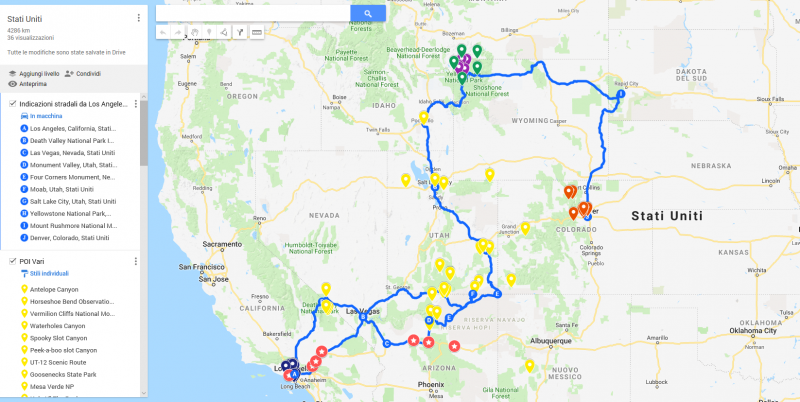

Intendevo poter fare una cosa del genere (vedi immagine) che può essere utile per non spezzare il percorso oppure per rappresentare un percorso riepilogativo.evidentemente Google Maps da la possibilità di fare e appunto chiedevo se qualcuno sa come.
Esiste Bing Mappe che accetta fino a 26 destinazioni ma Google Maps lo preferisco perchè più aggiornato soprattutto per le strade oltre alla possibilità di navigare per le strade stesse.percorso%20elisabetta(1).jpg
