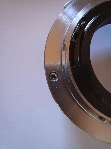

Chi mi da qualche consiglio su come mollare questa bast@rda di vite? O almeno indicarmi  chi potrebbe essere in grado di farlo? La testa ha un diametro di soli 3 mm.

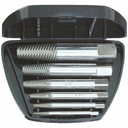

ci sono di tutte le misure
Modificato da Grinza il 24/02/2022 alle 12:04:09

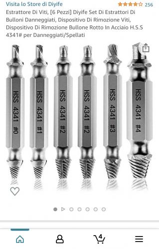

Le ho provate
Non funzionano, sono una “sola”

Buongiorno Daniele, se hai già provato con i vari inserti, se hai già picchiettato con un giravite di misura giusta ed un martello la testa della vite per rimuovere eventuali ossidazioni che fanno aderenza e bloccano la vite, non ti resta che trapanare la testa della vite quel tanto che ti serve a che non faccia più tenuta, non di più. A questo punto, rimosso l'oggetto che hai fotografato, ti dovrebbe restare un monconcino di vite che provvederai a girare con una pinza che abbia un ottimo grippaggio. Sperando di esserti stato utile, buon lavoro.

Con un cacciaspine di misura e un martello, picchia bene sulla tasta della vite, poi con un "bulino" ben appuntito e un martello, provi a picchiettare nel verso dove si svita.
Se anche così non viene, l'unica alternativa è trapanare, stando attenti a non rovinare il filetto, che presumo deve rimanere sano

Le ho provate  Non funzionano, sono una “sola”
Eppure a me hanno salvato la vita ma devono essere buoni, uno l’ho pagato 7 euro

Non credo che sia possibile. Si tratta della ghiera di un obiettivo che ho aperto per togliere della polvere.

In risposta al messaggio di Grinza del 24/02/2022 alle 15:15:51
Comprati al Lidl. Sempre funzionato.

Per il trapanare, sarebbe da fare sotto un trapano a colonna in modo da avere piano e punta a squadro, oltre che maggior sensibilità nel forzare, forare a mano si fà presto a fare l'irreparabile, rompere una punta da un mm è un'attimo

Trattandosi di un obiettivo fotografico quindi un oggetto delicato e magari anche costoso io farei fare il lavoro ad un centro specializzato. Fare danni irreparabili è un attimo. E fare dei colpi ad un obiettivo non è mai una cosa da fare . Poi vedi tu ...

La ghiera è già smontata dal resto dell'obbiettivo e quindi qualsiasi operazione andrò a fare non interferiranno sui meccanismi o lenti.

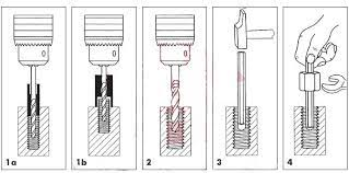

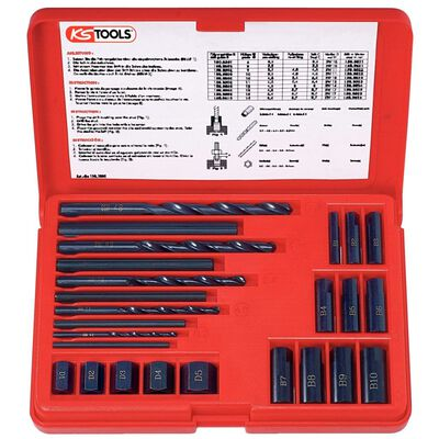

Tutti i sistemi "conici" non vanno molto bene
in particolare se vicini ai bordi- nelle testate auto - o la ghisa
perchè allargando tendono a rompere il materiale .
Adatti in ogni occasione sono invece quelli professionati
con punte - spine alettate e dado per svitare.
Ogni autofficina ne è dotata per salvare le testate o le pompe
Per il ns. amico sono invece troppo grandi , su una si piccola vite. !
