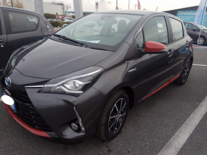

Ho finito il giro di consultazioni oggi firmando per una yaris ibrida dark grey met (sarebbe la active con una vernice particolare e cerchi in lega).
Alla fine la moglie ha giudicato troppo grande la CH-R quindi si è virati sulla Yaris, a scanso di ripensamenti l'ho presa con la formula pay per drive così se non mi dovessi trovare posso ritornare sui miei passi e fare altre scelte.

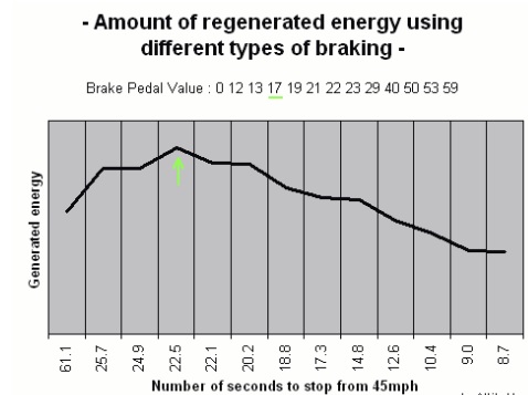

Da come la vedo... quel 74% di elettrico include anche quando il motore è spento... ovvero appena si decelera (o si richiede quella potenza, togliendo leggermente il piede dall'acceleratore, che anche il solo motore elettrico riesce a dare), si frena o si è fermi ai semafori. E comunque il 74% di elettrico si riferisce ai km percorsi o al tempo di guida (prova)? Cambia.
Comunque per come la userei io e per quello che ho visto in 12 anni non è impossibile soprattutto in base al tempo di guida.
"Freni aggressivi e poco modulabili" concordo con chi ha già detto che bisogna prenderci la mano... Come ho già detto più volte per il primo tratto del pedale del freno subentra solo la frena rigenerativa poi da un certo punto anche l'impianto frenante classico.
Ecco quello che dico
Il grafico si riferisce a dati presi dalla prius V2, fino alla posizione 17 i freni classici non subentrano (ovviamente parlando della prius V2, quella che ho); al di sotto dei 22kmh (c'è anche chi dice 14kmh, poco importa ora) subentrano in qualunque caso i freni tradizionali.
Sulle nuove versioni è più semplice capire quando si usa la frenata rigenerativa poichè c'è come un tachimetro con la fase CHARGE... Nella prius V2 non c'è nulla di tutto ciò... Ben più difficile capirlo, si ci arriva per esperienza senza linee guida.

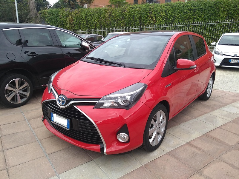

nel frattempo ho acquistato questa hybrid per mia suocera, ottimo allestimento (tetto panoramico, 4 ve, cruise control, bracciolo ant ecc) spero le dia belle soddisfazioni :-)
[url=https://postimages.org/]
Ciao! Gianluca

La yaris su strada con un po' di accessori (fra cui la colorazione coatta che ha scelto mia moglie laugh) l'ho pagata 17.4k euro (con la rottamazione della vecchia).
