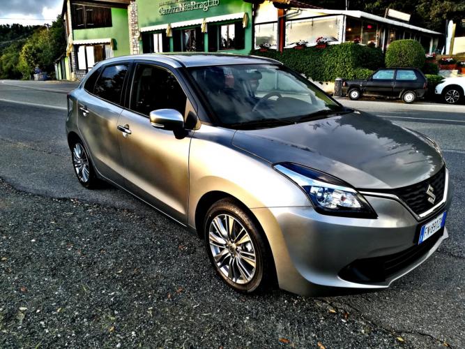

ok ... 17400 euro.. io la Baleno hybrid l'ho pagata 13500 (se non considero la rottamazione della vecchia auto). Con la differenza di prezzo ci posso fare 45000 km alla fine sono contento della scelta ... Con la Jazz a GPL, facevo 13km/l. A benzina 17km/l . Come fai a dire che non ri recupera velocemente l'impianto? la benzina e' a 1,7 il gpl a 0,65 Io in 4 anni ho fatto 120000: spesa a benzina = 12000 euro di carburante spesa a gpl = 6000 ho risparmiato 6000 euro di c in 4 anni. (ci tolgo 1200 di impianto e 400 di manutenzione extra (filtri gas e 2 regolazioni valvole) ho risparmiato netti 4400 euro. La macchina andava ancora perfettamente quando l'ho venduta (era arrivata a 200000 km di cui 80000 a benzina e 120000 a gas.
Mio fratello che ha una Panda , da quando ha messo l'impianto a gpl mi ringrazia ogni giorno per il consiglio... tra l'altro l'ho presa questa estate per andarci in Moldavia e ho speso un'inezia senza mettere nemmeno un euro di benzina in 5000 km...
Il GPL e' un risparmio ENORME e me ne accordo anche adesso che ho la Baleno Hybrid... consuma molto meno della jazz visto che sono su medie di 21 km/l ma il costo alla pompa e' assai diverso.
Non ho mai avuto un'auto diesel, per fortuna, ma ho miriadi di conoscenti che tra fap, adblue, turbine egr etc... spendono cifre assurde di tagliandi, manutenzioni e riparazioni. E' vero, consumano meno, ma usati in citta' e in inverno sono quanto di piu' inutile ci sia, vanno bene per l'agente di commercio che si fa 300 km al giorno e cambia auto ogni 3 anni.
Purtroppo il camper diesel me lo devo tenere, saranno anche motori da 500.000 km, ma il mio Ducato 2011 euro IV che fa 10000 km l'anno scarsi, mi e' costato di manutenzione ordinaria molto di piu' di qualunque auto a benzina che abbia mai posseduto e con percorrenze triple. I veri motori da 500.000 km sono i benzina aspirati, aspettiamo la nuova generazione di motori a benzina ad alto rapporto di compressione (Mazda) e le nuove generazioni di ibride e il diesel sara' per fortuna solo un ricordo.

14/10/2013 2151
Inserito il 12/10/2018 alle: 09:26:59
Trovo che questa sia piu' "macchina" e meno giocattolosa della yaris, che comunque e' molto carina.

Tequi
Tequi
Inserito il 12/10/2018 alle: 09:28:19
In risposta al messaggio di iw5ci del 12/10/2018 alle 09:26:59
Trovo che questa sia piu' macchina e meno giocattolosa della yaris, che comunque e' molto carina.
L'estetica e soffettiva wink
