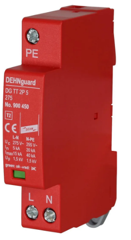

Se i fulmini fanno scattare la protezione forse è l'ora di dotare l'impianto di uno scaricatore di sovratensioni; va bene uno di tipo 2 da mettere all'ingresso del quadro di casa prima del magetotermico differenziale, ma forse il magnetotermico differenziale che hai tolto va rimesso di tipo "selettivo"... consulta un elettricista che lo fa di mestiere.

Lo scaricatore l'ho messo recentemente a prevenzione di sovracorrenti

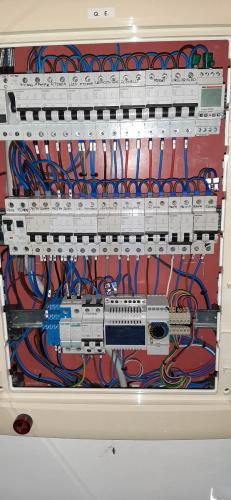

Non vedi il differenziale magnetotermico dentro casa perchè il quadretto è un "quadrotto"laugh
Il primo in alto a sx è il salvavita da 25A 0,03mA, in cascata c'è tutto il resto della parte interna, per la parte esterna c'è un altro salvavita (seconda fila primo a sx).

immagino che l'impianto sia di una certa dimensione...impianti così con soli 2 differenziali si facevano negli anni 80.
ora preferibile addirittura  1 differenziale per ogni utenza, nel tuo caso basta una plafoniera in classe 1 che va a massa per restare al buio completo. sono 15 utenze, con circa 600 euro sostituire i il quadro
