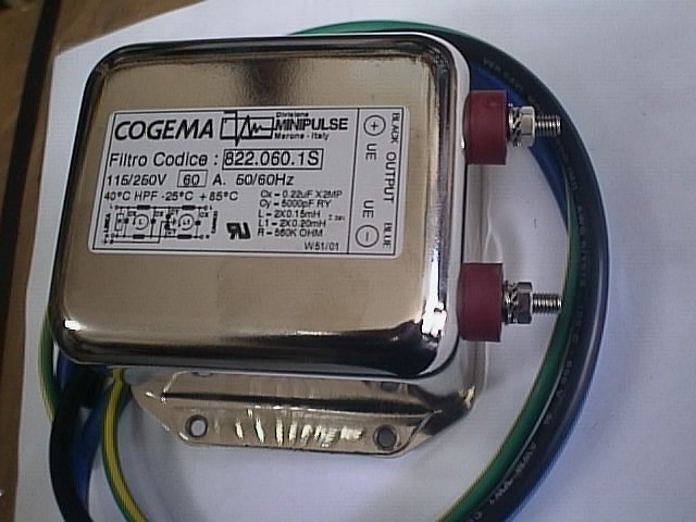

da quando ho installato un filtro di rete a doppio stadio, dal costo irrisorio, a valle del contatore Enel non ho più avuto problemi:
http://www.electronicsurplus.it...
Modificato da alva.it il 10/03/2018 alle 00:49:27

Ciao, da quando ho installato un filtro di rete a doppio stadio, dal costo irrisorio, a valle del contatore Enel non ho più avuto problemi:
ok Alvaro ma anche se il costo di quel filtro è decisamente contenuto dovrebbe provvedere enel e non l'utente , noi tutti paghiamo per una corrente sicura e pulita ma se poi per loro svariati motivi la vendono sporca non ci siamo
