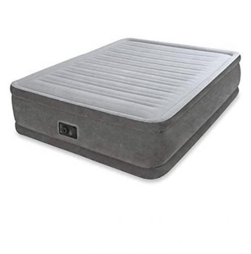

Eccolo il maledetto, si sgonfia mentre dormo, non si sono buchi, secondo me perde dalla valvola/manopola di gonfiaggio.
Cosa mi invento?

Eccolo il maledetto, si sgonfia mentre dormo, non si sono buchi, secondo me perde dalla valvola/manopola di gonfiaggio. Cosa mi invento? grazie Il problema non è la gente che non comprende ma la gente che giudica quello che nemmeno comprende
Guarda, dopo l'esperienza di 15 anni fa con un gommone Metzeller, odio tutto quello che si gonfia laugh
Ho anch'io un intex ad una piazza ed ho l'impressione che non tenga già da nuovo. Non avendolo usato più di quel tanto, non sono mai andato a fondo del problema.
Se ti perde in locazione valvola, con un po' di schiuma si vede dove perde. Il punto debole potrebbe essere il tappo parte "grande"  che serve per sgonfiarlo, se è fatto come il mio.
Se perde da un'altra parte, va messo a bagno in una piscina per vedere se si vedono le bollicine uscire da qualche parte.

Metterlo nella acqua devi andare in piscina è un po' complicato fai il contrario...
Turra falle per radiatori...poi magari ci godi sul nuovo letto ad acqua

Anche perché si gonfia con una pompa elettrica a 230 volt incorporata, ma anche il tura dalle non va bene.
Sono convinto sia la valvola ma non so come sigillarla
Comunque grazie a tutti, però fatevi venire qualche idea

Anche perché si gonfia con una pompa elettrica a 230 volt incorporata, ma anche il tura dalle non va bene. Sono convinto sia la valvola ma non so come sigillarla Comunque grazie a tutti, però fatevi venire qualche idea
La pompa è incorporata ? Sempre collegata al materasso ? Allora può essere lei che lascia ri-uscire l aria .Tappa il suo foro di aspirazione.

Grazie ci proverò
