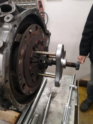

non riesco a toglierla, le ho provate quasi tutte, mi resta di  riscaldare con fiamma ossiacetilenica fino che diventi rosso, oppure andare di flessibile
ho riscaldato con pistola termica elettrica, niente
ho riscaldato con fiamma a gpl, niente, è diventato viola l’interno ma la frizione non si schioda
ho paura che se riscaldo da fare diventare incandescente l’esterno, mi stemperi l’albero motore
qualche vecchio del mestiere ha suggerimenti?
ho avuto difficoltà anche a togliere i semiassi, tutti mi dicevano, batti forte, batti forte se il motore non è tuo, rispondevo, ho risolto così, senza battere
però la frizione è un’osso duro, io andrei di flessibile
suggerimenti?

vedo che i meccanici hanno vita facile, ho pensato di costruirmi una prolunga centrale dell’estrattore, faccio dei fori per raffreddare il centro con aria compressa, si dovrebbe raffreddare l’albero motore, non mi viene in mente altro, riscaldo molto velocemente in un punto, non tutto intorno, dovrebbe allentarsi con estrattore in tiro

grazie, purtroppo la mia è grippata, non riesco a toglierla, ho l’estrattore e la procedura che ho fatto è identica, ho chiesto a vari meccanici, per loro è impossibile, eppure è così, fortuna che il lavoro lo faccio io, altrimenti sai che salassata, ora provo a riscaldare e raffreddare l’albero a -200 gradi, deve uscire
vediamo, qui inietto il liquido congelante

sbalzi termici improvvisi ed elevati per l'albero motorer nonn so quanto facciano bene.
quando mi è capitato sono andato di flessibile senza tanto pensarci!
Inserito il 08/12/2021 alle: 09:46:12
Concordo, scaldare l'albero non è una buona soluzione, compromettere be anche il paraolio
Se è da sostituire, taglia con flessibile

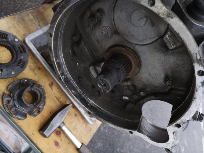

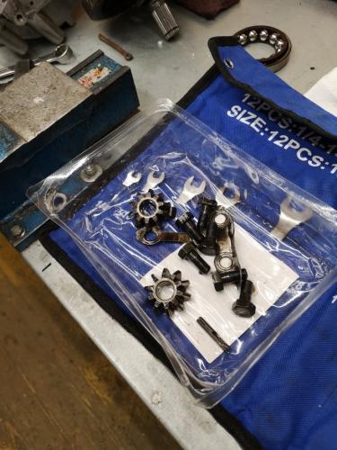

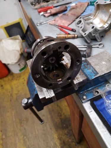

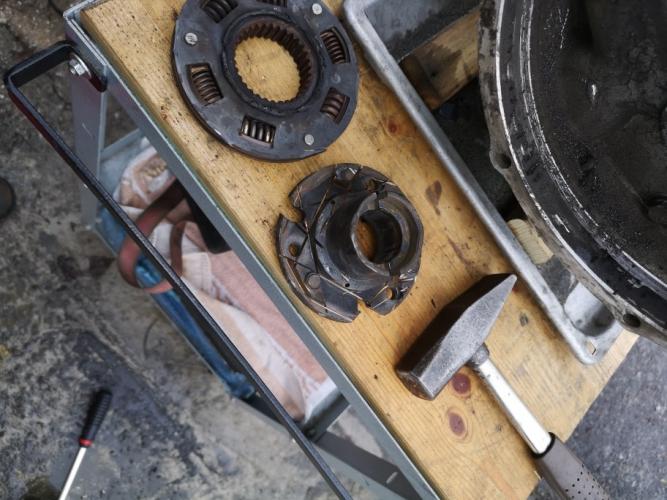

ho provato ma niente, vado di flessibile, dovrò comunque sostituire anche l’albero motore, non so in che stato sia con questa grippata, in pratica devo prendere un’altro motore e metterlo nel mio blocco, la macchina è ASI ed è tutto registrato
ho tolto il motore perchè sentivo un rumore al differenziale, si sentiva andando pianissimo, appena avvertito ho fermato la macchina
F0641B26-8B8B-4746-AAFC-70AC687D214C.jpegEFBCDC3C-9C72-4F44-B8B3-A5258FBFF15B.jpeg100C3047-EBF1-4804-8571-9EA4053E6A1C.jpeg
credo sia causato da scarsità d’olio, la ho presa con 95.000 km, io lo ho cambiato tre volte e non ho mai trovato limatura sul dado di scarico, è calamitato, ora ha 110.000 km e non ne mangiava, non so in che stato siano le bronzine, motore da rifare

direi assolutamente si. visto che te la cavi bene .erano comunque soggetti ad usura sulle bronzine di biella

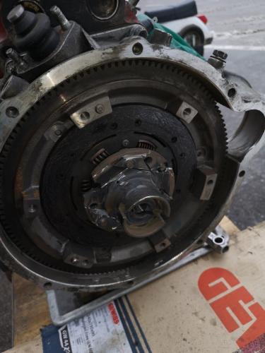

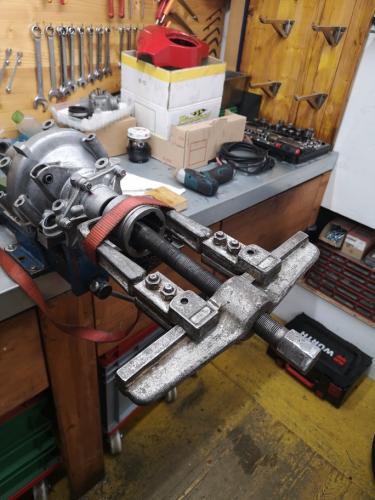

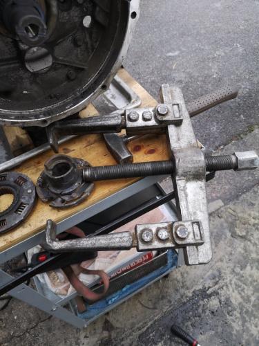

oggi sono andato di maniere forti
CDD0358F-8166-4D76-BB04-B72060107101.jpeg2A93C9C5-3288-46FB-823A-B7D97BF31986.jpegC631E355-7277-47FB-8D22-1AF1FE00098D.jpeg2A1B28D6-7CF8-4140-B27C-41C126A5337D.jpeg
messo in tiro con prolunga di un metro, riscaldato e preso a martellate, si è schiodato, l’albero non ha un graffio, non riesco a capire perchè si è inchiodato in questo modo, accoppiamento perfetto?
bene,ora vado a vederci chiaro all’interno

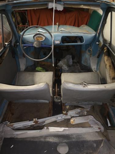

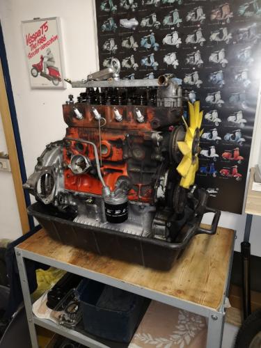

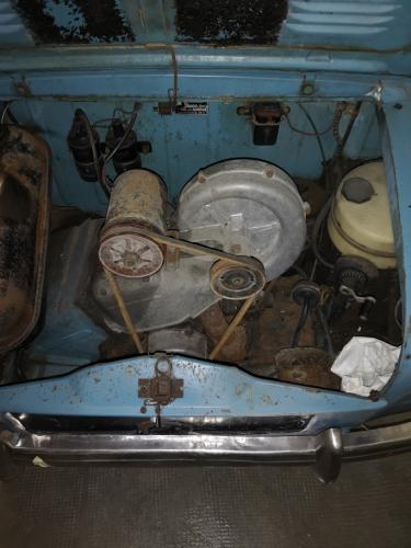

visto che ti interessa la meccanica, ti faccio vedere in anteprima, solo a te mi raccomando, il prossimo progetto finita la Mini
5FB0BA96-82D8-4032-BCC5-DFBDAA69B077.jpeg2B5CD9C3-2E82-47A3-927D-7BCF3294B6C0.jpeg4ECED836-A0A8-4FED-8A77-7AF503FD4583.jpeg
l’esterno resterà invariato, vissuto, ha 60 anni ma è sana, l’interno tutto rinnovato, motore rivisto, impianto frenante completamente nuovo,

azzlaugh cos'è una vespa a 4 ruote? non penso di averne vista mai una
18/10/2009 6788
Inserito il 26/01/2022 alle: 22:13:18
si, vespa 400 bicilindrica 2T, è molto simile alla Fiat 500, in Italia non ha avuto molto successo, in Francia era quasi una moda di tendenza negli anni 60

forte! riesci sempre a scovare delle chicche
