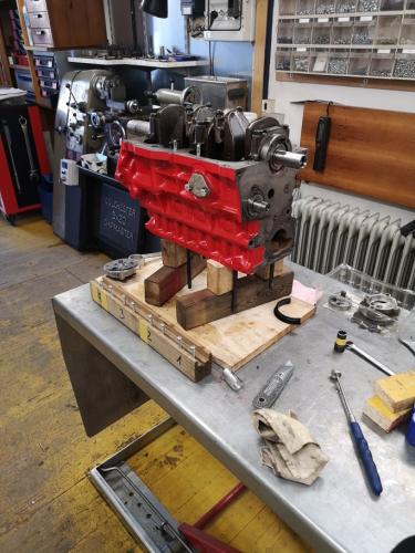

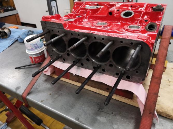

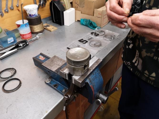

venerdì sono arrivate le fasce elastiche, e allora avanti con i lavori

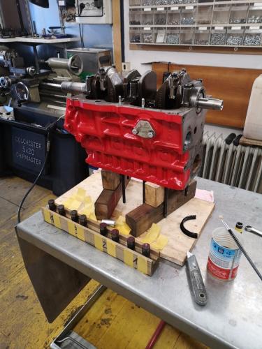

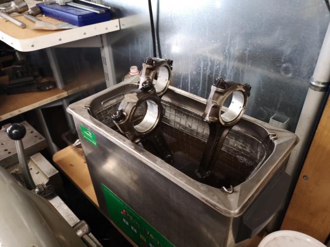

lappati i cilindri
pulito i pistoni con ultrasuoni
messo le nuove fasce

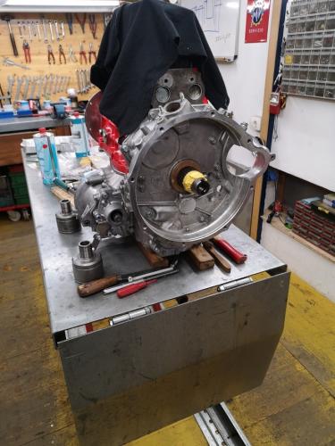

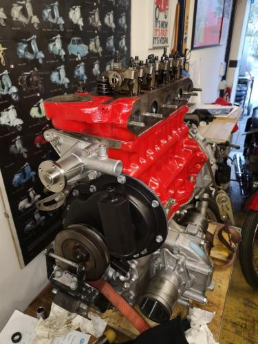

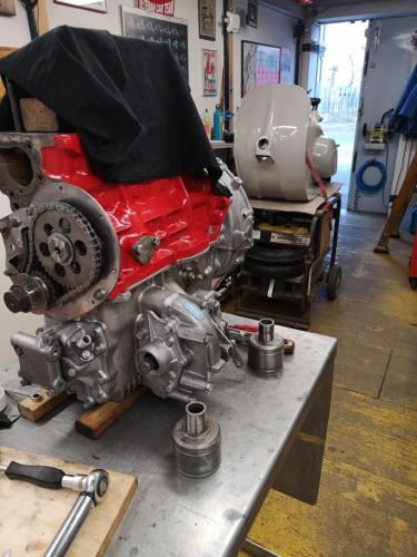

messo bicchierini e albero a camme, domani dovrei accoppiare il cambio al blocco

sono in dirittura d’arrivo

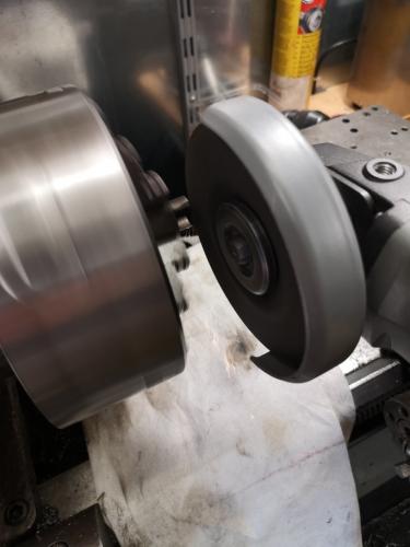

però ho riscontrato problemi con il distanziale dei satelliti del differenziale, troppo lungo, ho dovuto rettificarlo togliendo 6 decimi
tornio e flessibile, ho fissato il flessibile alla torretta

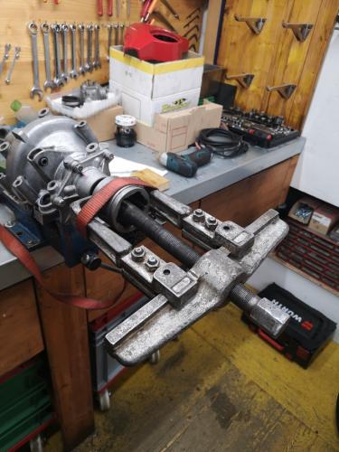

ora devo vedere se vendono i tappi dei giunti omocinetici, altrimenti mi devo inventare qualche cosa per tappare i fori che ho dovuto fare per toglierli
per toglierli avevo fatto così, se non li vendono proverò a fare dei tappi in alluminio

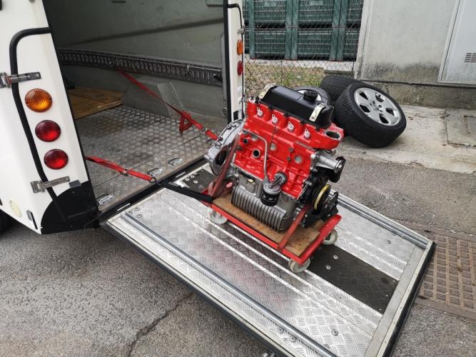

la prossima settimana lo trasferisco
devo essere sincero, non è da tutti, un minimo di attrezzatura è indispensabile, e molta molta passione
concluderò il post con la messa in moto

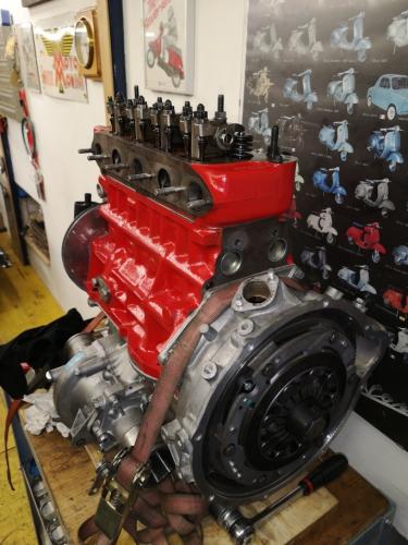

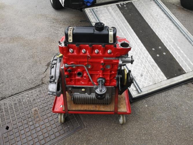

eccoci, preciso che ho fatto tutto da solo, pesucchia non poco sto Mini testarossa

gran bel lavoro ! bravo. anche dal punto di vista estetico. adesso non ti resta che collegare le parti elettriche caricare i fluidi  e girare la chiave. !
che gran bella soddisfazione i primi km con il motore che canta felice.
buona strada

Complimenti davvero:   lavoro fuori dalla mia portata...sad e credo anche di molti altrilaugh.
Mi accontento di rabberciare una TT roadsterblush

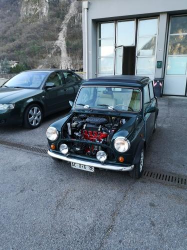

oggi ho messo in moto, fatto girare finché la spia pressione olio si spegne, messo le candele e collegata la bobina, partita subito, tutta un’altra musica, motore molto ma molto più silenzioso di prima, domani monto i semiassi e forse prova su strada, 5/600 km di rodaggio, ho tolto anche tutti i giochi inutili del leverismo marce, sembra un’altra macchina.
18/10/2009 6788
Inserito il 23/03/2022 alle: 20:24:34
fatto primo giretto di prova
che dire, basta macchinine per ora
finisco questa, ho intenzione di portarmela con il camper

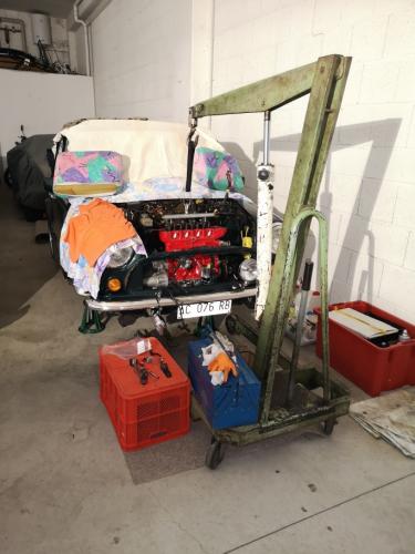

bene, niente rumorini, gira veramente bene, senza cofano non sono uscito dalla zona artigianale, non lo ho ancora messo per scaramanzia, mentale più che altro, è una bella soddisfazione, considerando la mole del lavoro, senza ponte, la capra me l’ha prestata un’amico, ho dovuto comperarmi anche le chiavi in pollici, alla fine avrò speso poco più di 1000 euro, anche questa è una soddisfazione non da poco.
preciso che sono molto molto pignolo, non faccio lavori tanto per...., chiedo consigli, se si verifica un problema mi fermo, anche un mese, finché non lo risolvo, un meccanico professionista non potrebbe, chiuderebbe prima di aprire
