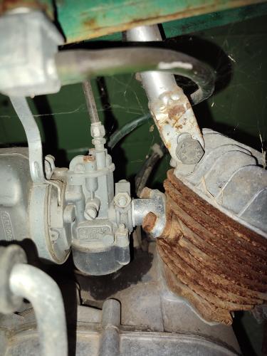

Ciao a tutti, mi è stata regalata una minimoto da cross della Morini. Ovviamente il vecchio proprietario ci ha messo mano per creare più problemi.
Ha un accensione a volano e puntine, c'è qualcuno che se ne intende? Se provo ad avviarla dopo un po' di pedalate prova a partire, fa una o due scoppiettante e poi si ferma. Ho notato che l'apertura delle puntine non coincide con la posizione della tacca della regolazione della anticipo ma chiude dopo... sarà solo quello? Grazie a tutti

hai provato a svitare la candela ed immettere una piccola quantità di benzina o miscela eiavvitare la candrla e rimetterla in moto se parte il problema passa al carburatore

Ciao a tutti, mi è stata regalata una minimoto da cross della Morini. Ovviamente il vecchio proprietario ci ha messo mano per creare più problemi. Ha un accensione a volano e puntine, c'è qualcuno che se ne intende?
Se provo ad avviarla dopo un po' di pedalate prova a partire, fa una o due scoppiettante e poi si ferma. Ho notato che l'apertura delle puntine non coincide con la posizione della tacca della regolazione della anticipo ma chiude dopo... sarà solo quello? Grazie a tutti Comiii
Basta provare a regolare spostandole  fino a trovare la posizione che permette di metterlo in moto facilmente
Inizia col posizionarlo su quella tacca
Esistono anche delle modifiche per trasformare accensione puntine e condensatore a accensione elettronica, ma anche quello un minimo di regolazione va fatta

Inserito il 23/10/2022 alle: 11:00:09
Regolato la fase delle puntine e ora è parte,dovrò regolare la carburazione e le gomme poi si potrà usare,grazie. Io penso che così abbia un valore e se modificata magari lo perde. Magari qualcuno un po' più "vecchio"di me la conosce e sa di che anno può essere,vi allego una foto

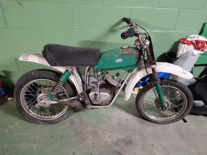

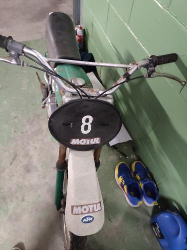

KTM e stato messo dal vecchio proprietario secondo me

In risposta al messaggio di ComiSeriate del 23/10/2022 alle 11:02:21
Ciao Comi,
con entrambi i freni a tamburo dovrebbe essere fine anni 60 primi 70. A parte la marmitta il resto sembra originale

Zagorita, cosa dici, vale la pena sistemarla?o è un mezzo da discaricasmiley?
ovviamente è un mezzo da usare in strada privata

In risposta al messaggio di ComiSeriate del 23/10/2022 alle 12:05:49
Zagorita, cosa dici, vale la pena sistemarla?o è un mezzo da discarica? ovviamente è un mezzo da usare in strada privata
Ciao Comi, i consigli per farlo ripartire li hai ricevuti. Riguardo al rimetterlo a posto, se fossi in te, lo farei senz'altro mantenendo dove possibile tutto quanto originale.
Serbatoio e forcelle le puoi lavorare da solo togliendo la ruggine poi dal carrozziere per la verniciatura e dal cromatore per gli steli. Non dovrebbe essere una grossa spesa.
NON rivernicerei invece i foderi delle forcelle e i coperchi delle molle che sembrano ben messi e tornerebbero a risplendere con una bella pulizia e lucidatura.
I cerchi sembrano in ottime condizioni per cui solo olio di gomito così come per il telaio.
Non sono un esperto del mezzo ma la sella non mi sembra la sua ma probabilmente sbaglio.
Il mio approccio sulle cose che ho "rimesso in sesto" nel tempo è sempre stato quello di avvicinarmi il più possibile al "punto ZERO" che è rappresentato dal mezzo appena uscito dalla fabbrica mantenendo però solo i pezzi originali. Dove ciò non è possibile sostituire con altro originale (quasi impossibile) o con altro similare (difficile) o con altro compatibile (facile).
La marmitta non si può guardare per cui al suo posto va bene tuttolaugh.
Poi se l'uso sarà quello di fare acrobazie nei campetti da cross lascia stare... una botta di idropulitrice e due spruzzate di bomboletta colore "fantasia del pizzaiolo metallizzato" e sei a posto laugh
Io comunque un po' di tempo e denaro lo investirei nel mostriciattolosmiley

Sarebbe direi una Franco Morini che faceva ottimi 2 tempi .. la Moto Morini intesa come marchio faceva motori 4 tempi. Nelle 50 c'era il mitico Corsarino, che forse alcuni ricordano.
Ma perchè liberarsene? é completa e funzionante si può ridarle dignità, qualche consiglio te lo hanno dato, aggiungerei solo di guardare se ci sono etichette o stampigliature sul telaio per capire da chi è stata costruita, poi cercare qualche foto in giro nel web e vedere come era all'origine. Negli anni 70 MotoMorini forniva i suoi motori, specie i 48cc, ad un sacco di assemblatori perciò non è detto che il tuo telaio venga da Casalecchio. A memoria ricordo Italjet, Fantic, Aspes, Mondial, Malanca e chissa quante altre officine solo in Italia.

In risposta al messaggio di Zagorita del 23/10/2022 alle 14:59:12
poi cercare qualche foto in giro nel web e vedere come era all'origine. Negli anni 70 MotoMorini forniva i suoi motori, specie i 48cc, ad un sacco di assemblatori perciò non è detto che il tuo telaio venga da Casalecchio. A memoria ricordo Italjet, Fantic, Aspes, Mondial, Malanca e chissa quante altre officine solo in Italia. Il restauro è anche curiosità oltre che passione e bravura.
Io sono arrivato dopo ma mi ricordavo che i motori Franco Morini non c’entrassero direttamente con la Moto Morini.
Forse erano parenti ma le fabbriche e i marchi erano diversi e la MFM faceva solo i motori.
Questo è quanto trovo della Franco Morini

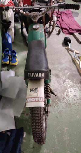

Anche secondo me quello è di un allestitore e da qualche parte un nome dovrebbe esserci.
Dietro la sella si intravvede qualcosa, cosa c’è scritto?

In risposta al messaggio di ComiSeriate del 23/10/2022 alle 11:03:51
Certamente KTM non centra...il motore se ha scritto Morini, è un Franco Morini, niente a che vedere con Moto Morini.
Minimo, sella, parafanghi e manopole non originali, e probabilmente altro, da qualche parte dovrebbe essere scritto il marchio del produttore.
Se la butti, dimmi dove laugh.

Inserito il 23/10/2022 alle: 18:41:52
Allora proverò a rimetterla apposto come era di origine se trovo qualche marchio su telaio o altro.
mi è stata regalata quindi anche se devo spenderci qualcosa non è di certo un problema.
Unica cosa le gomme.. monta delle 2 1/2 14 e 2 1/4 14 ma non si trovano. Pensavo di mettere delle 60/100 14 penso siano adatte. Vi allego altre foto che ho fatto l'altro giorno. Il problema sono le cromature che so che costa un sacco farle fare

sella
