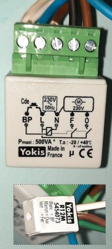

Ciao a tutti,
vi scrivo perché ho un problema, per me incomprensibile, con il modulo tapparella nella foto, composto da due elementi.
Per qualche oscuro motivo, ogni giorno, alla stessa ora, la tapparella si alza da sola.
Ho provato anche a scollegare il filo centrale dell'R12M (quello piccolo in basso), ma il problema persiste.
Non riesco più a trovare questo specifico modello, avete idea se esiste in commercio un modello simile che posso sostituire a questo semplicemente spostando i fili? Credo di si, ma vorrei una conferma da chi ne sa.
Ma il mio cruccio più grande è questo: perché la tapparella parte da sola sempre alla stessa ora?
Grazie in anticipo a chi vorrà contribuire.

libretto uso ( magari lo hai già ma come pubblicità va
https://www.yokis.com/it/automa...

Grazie salito, lo stavo cercando?
Come hai fatto a trovare il modello esatto? È proprio quello o uno simile?

Direi che la causa è un disturbo, o sulla 230V o un campo magnetico ( questo più probabile se ci sono lunghi cablaggi. Prova a schermare con della stagnola o scatola metallica).
E' già capitato un computer (parlo di roba prima dei personal) si fermava perchè una gru con magnete (in acciaieria) passava nella zona antistante l'ufficio, è bastato cambiare percorso. Invece io andai fino a trapani perchè una distorsione sulla 230V mandava in tilt una contabile bancaria (quelle rosso scuro, anni 70, soluzione un bel trasformatore 1:1.
I disturbi possono arrivare da un carico induttivo, in genere un motore (cella frigo, ascensore ...)

Ma una volta funziona bene?
Sempre alla stessa ora significa che riceve un segnale ben preciso
Ha la regolazione del tempo?
Non so che apparecchio c’é ma ci sono quelli che ad una certa ora chiudono ed aprono le tapparelle
