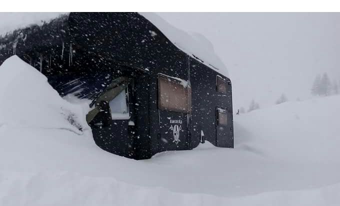

Salve...penso che il tetto di questo camper abbia passato ogni test...laugh
Danilo.

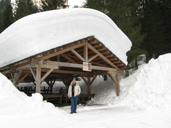

Inserito il 26/02/2018 alle: 15:36:58
Mah, non so quanto pesa, io sono alto quasi 1,90 ed è neve assestata.
Dimenticavo, li d'estate c'è un area di sosta. D'inverno, per ovvi motivi no.
Modificato da ezio59 il 26/02/2018 alle 15:40:13

Mah, non so quanto pesa, io sono alto quasi 1,90 ed è neve assestata. Dimenticavo, li d'estate c'è un area di sosta. D'inverno, per ovvi motivi no.
In inverno non ci sarà un'area di sosta ma una bella griglia con salsiccie e bistecche a fianco di quelle tavolate che vedo ci starebbe proprio bene.
