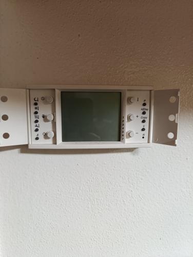

Ciao a tutti, purtroppo l'anno vecchio non sine portato via i problemi, in più quello nuovo ne ha portati degli altri.
Questa mattina al risveglio mi sono trovato il pannello di controllo della caldaia spento, senza segni di vita.
Qualcuno può aiutarmi a capire se c'è un interruttore o altro? Il termostato non ha la pila, quindi quella è già esclusa, allego foto. GrazieIMG-20250103-WA0019.jpgIMG-20250103-WA0010.jpg

aiutaci ad aiutarti: Marca e Modello del termostato ambiente, pls.
Ragionando a "pelle": vedo solo i due fili del consenso alla caldaia, quindi una alimentazione sua ci deve essere

aiutaci ad aiutarti: Marca e Modello del termostato ambiente, pls. Ragionando a pelle: vedo solo i due fili del consenso alla caldaia, quindi una alimentazione sua ci deve essere
Il termostato non ha nessuna scritta, la caldaia e della Vaillant, anche cercando in rete non trovo niente appunto perché non c'è un modello, stasera posso provare a smontare la scheda e vedere se la pila e dietro, ma mi sembra strano, la foto la fatta mia moglie, secon Leo te se ci sono quei fili vuol dire che c'è la batteria?

A meno che la connessione con la caldaia non sia wireless, quei due fili non possono che essere quelli che servono solo a dare alla caldaia il segnale di accensione/spegnimento in base alle temperature rilevata e impostata.
Di conseguenza il cronotermostato deve avere un'altra fonte di alimentazione, da quel che si vede presumibilmente una batteria da qualche parte, anche molto piccola tipo telecomando dell'auto.
Prova a inquadrare il termostato con google lens e se sei fortunato nei risultati potresti trovare anche il tuo modello.
A me inquadrando la tua foto è uscito Ocean Baxi oppure Hermann Spazio 24 SE

Ciao a tutti, purtroppo l'anno vecchio non sine portato via i problemi, in più quello nuovo ne ha portati degli altri. Questa mattina al risveglio mi sono trovato il pannello di controllo della caldaia spento, senza segni
di vita. Qualcuno può aiutarmi a capire se c'è un interruttore o altro? Il termostato non ha la pila, quindi quella è già esclusa, allego foto. Grazie Comiii
Ho un altro modello di caldaia ma dello stesso marchio ed il cronotermostato è connesso alla caldaia con soli due fili. Ne sono certissimo perché la mia precedente caldaia aveva un cronotermostato che comprato ad un Obi ed installato io che regolava l'accensione e spegnimento con i due fili (sotto un comune termostato); funzionava come un semplice interruttore per cui quello per funzionare aveva certo bisogno delle batterie interne.
Questa caldaia, invece, con quei due fili fa tutto: autoalimentazione del pannellino, rilevamento ed impostazione di tutte le varie temperature (acqua mandata ai termosifoni, acqua calda ai rubinetti ed una miriade di altre amenità) e fa tutto con quei soli due fili. Praticamente su quei due fili transitano alternativamente tutte le informazioni necessarie come le porte seriali dei computer.
Secondo me manca l'alimentazione elettrica alla caldaia, già da alcune ore perché resta in vita per qualche tempo, forse con condensatori interni. Non ha batterie al suo interno. Controlla se per caso s'è interrotto il collegamento elettrico sulla linea 230 volt di alimentazione della caldaia o se qualche contatto interno (edit: della caldaia) è andato a farsi benedire.

Grazie a tutti, problema risolto, abitando in campagna come immaginavo un topino ha rosicchiato i cavi e quindi mancava alimentazione, tagliato e giuntato i cavi e problema risolto. Grazie a tutti
