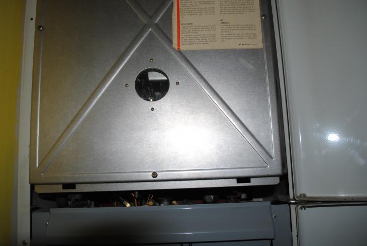

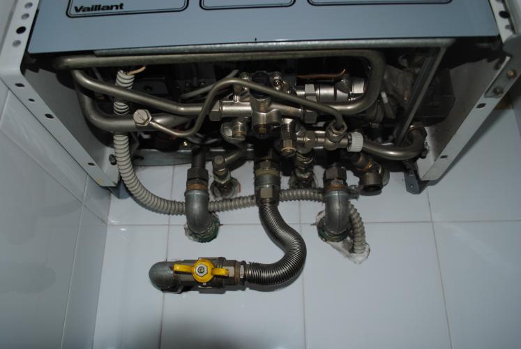

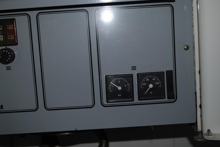

Inserito il 31/01/2019 alle: 14:29:01
ecco le foto della caldaia, nel frattempo ho cambiato le pile del termostato, ma tutto come primaDSC_0445.JPGDSC_0446.JPGDSC_0447.JPGDSC_0448.JPG

Inserito il 31/01/2019 alle: 14:49:55
ok perfetto , è una pensile pare in classe C , visto che le batterie del termostato le hai sostituite senza risolvere allora bisogna parare sulla tre vie o sul commutatore elettrico estate/inverno
prima di chiamare il CAT Vaillant prova a togliere il termostato poi scollega i due fili e gli stessi fili li unisci scollegati dal termostato , vuoi mai che il quaio sia sul termostato
mario

Inserito il 31/01/2019 alle: 18:26:43
Secondo me il termostato non ha niente ma sarei felice fosse lui il colpevole.
Allora, guarda la tre vie a caldaia aperta: la valvola a tre vie sta appena sotto la pompa (è collegata idraulicamente ad essa con un raccordo da 30 mm), dietro il manometro ed il termometro. Quando il riscaldamento è attivato la slitta della tre vie dovrebbe spostarsi tutta a sinistra in modo che entrambi i microinterruttori siano attivati. Se sei fortunato, forzando il meccanismo e mettendo un pò di spray lubrificante riesci a ripristinare il corretto gioco, altrimenti sei costretto a smontarla e a lubrificarla adeguatamente, ovviamente controllando a quel punto anche membrana e tutto il resto
La slitta la vedi all'estremità destra della valvola stessa, dopo averne tolto il coperchio di plastica trasparente. (occhio che si rompe con tanta facilità)
Già che ci metti le mani puoi svitare un pò la vite centrale della pompa: serve a far uscire un pò di aria dal circuito, se vuoi svitala appena appena fin tanto che esce un rivolo d'acqua e poi riavvitala a fondo.
