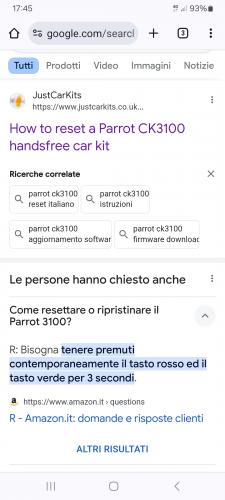

I Motorola creano sempre problemi con le connessioni, capita spesso che non vadano e si scolleghiamo, il mio lo resetti se non ricordo male premendo contemporaneamente e tenendo premuto tasto rosso e verde, fa un suono e
si resetta. Credo che il Motorola sia uno degli smartphone meno venduti di sempre. ​​​​​ Prova a fare come ti ho detto ma dubito cambi qualcosa
prima del motorola , lo faceva con alcatel, e un altro cinese
comunque proverò a fare il reset come dici

Inserito il 18/04/2024 alle: 17:40:00
In risposta al messaggio di impiegatodelvolante del 18/04/2024 alle 17:38:24
prima del motorola , lo faceva con alcatel, e un altro cinese comunque proverò a fare il reset come dici
Dovrebbe fare un bip diverso da quando si collega ho rispondi e allora sei riuscito a fare il reset

Inserito il 19/04/2024 alle: 09:43:16
Risolto
grazie a chi mi ha consigliato di eliminare i vecchi telefoni abbinati
Purtroppo, le indicazioni di resettare non funziona,.fortunatamente sono riuscito a eliminare  uno per uno tutti i telefoni collegati, liberando spazio per poter abbinare il mio
Nemmeno l'assistenza era riuscita ad aiutarmi
Grazie a tutti
