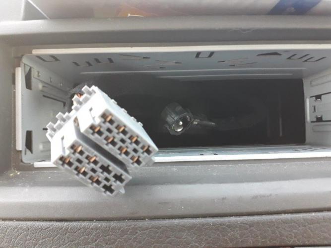

Questi sono gli "spinotti" della macchina

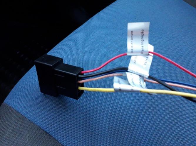

e questi i fili dell'autoradio
la targetta del rosso indica "to ignition" e la targhetta del filo giallo riporta "to battery"; quindi dovrei unirli insieme?

Si, nel senso che devi unire il rosso (accensione della radio) al giallo (mantenimento memoria) ma io non lo farei con un cavallotto sul connettore, bensì unendo giallo e rosso che vengono dall'autoradio al giallo che va nello spinotto, lasciando libero (previo adeguato isolamento) il rosso che viene dallo spinotto.
In questo modo avrai accensione radio e mantenimento memorie collegate entrambe alla batteria della macchina.

Quindi, se capisco bene, per evitare l'uso di un cavallotto meglio tagliare giallo e rosso fare una piccola saldatura con uso poi di una guaina termorestringente, unendo il rosso sul giallo? Poi isolo e lascio libero il moncone di filo rosso che esce dallo spinotto. corretto? Ho manualita' per fare il lavoro ma non sono molto ferrato sul "come", per questo chiedo questo ulteriore chiarimento. Grazie ancora!

Io queste cose le ho sempre fateo con fastom o mammut e non ho mai avuto problemi, ma se addirittura saldi e inguaini, ancora meglio.
L'importante è che isoli per bene anche il moncone rosso.

Aggiorno per informare che stamani ho collegato i fili con una saldatura e termorestringente a protezione, autoradio installata e si accende anche a motore spento! Grazie ancora Mapalib yes
