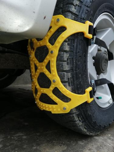

davanti a me per decidere dove andare a parcheggiare e li mi sono impiantato per poi tornare indietro di una decina di metri montare le catene e finalmente arrivare, il problema non è solo il nostro ma anche altri,  non so se puo essere utile alla discussione, ho acquistato in cina queste cose in plastica con delle punte di metallo che metto in foto, solo che non ti so dire come vanno sia perchè mi sono fatto una piccola 4x4 e sia perchè dalle mie parti non si vede neve da 4/5 anni lo inserisco solo se puo essere utile a qualcuno l'idea si montano in un attimo
A parte il fatto che non siano omologate, lo spessore è identico ad una catena da 9mm, forse meno, ma bisogna vedere se non interferisce con il resto
Sicuramente costano poco, quindi un tentativo si potrebbe anche fare

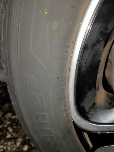

mi dispiace ma la misura che tu scrivi ha un errore cosa abituale sui libretti auto .
Sotto alla macchina qualeisura hai ?
ho cercato in internet e non mi tornano i valori che scrivi tu
