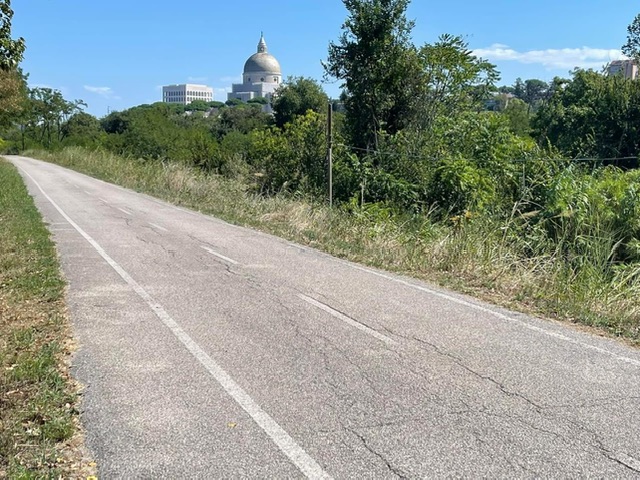

Buon giorno, vorrei un consiglio su come limitare il rischio di foratura.
Ho una ebike con pneumatici Michelin e camera d’aria con la quale ho fatto al momento 900 km da inizio luglio
in percorsi misti in Grecia ed in Maremma… tutto bene.
L’ultima settimana ho forato due volte nella pista ciclabile che attraversa Roma, la Regina Ciclarum, non ho capito ancora se la causa sia una spina o una “pizzicatura”, quest’ultima non c’è niente da fare.
Mi sono stati consigliati pneumatici Maxxis con camera d’aria oppure tubless con inserti o “salsicciotti”.
Tutte e due le volte comunque sono tornato a casa con la gomma sgonfia, la prima la posteriore percorrendo 5 km, ieri l’anteriore 10 km ad una velocità tra 15 e 18 km l’ora, praticamente il copertone si appoggiava sulla camera d’aria e non si è danneggiato forse anche per il mio peso 70 kg
La vostra opinione?
