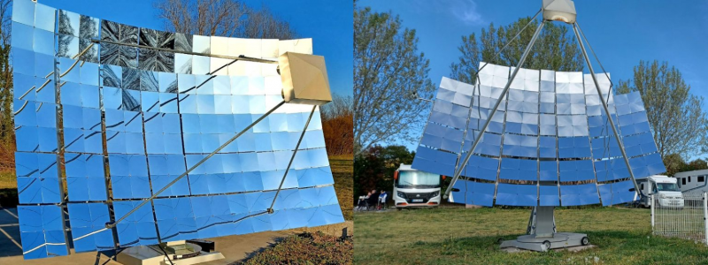

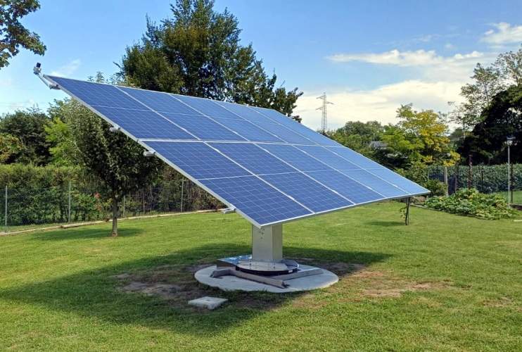

Se fosse possibile montare in giardino o su terrazza
uno di questi STG-TGS a concentrazione
risolveresti ogni dubbio e poi si riscalda senza alcun costo.
Inseguitori solari continui a concentrazione
e pure la versione fotovoltaica  STG/E
