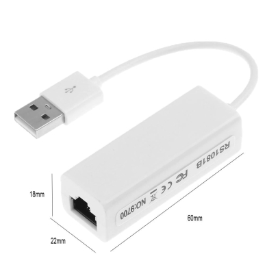

Dani, se vuoi usarla "ethernet"...sulla stampate, oltre al wifi avrai senz'altro una presa usb, esistono adattatori che ti trasformano da USB a RJ45
La foto è un esempio, molto probabilmente avrai presa usb di tipo B mentre in foto è di tipo A

Infine, avevo pensato a un USB to ethernet ma poi il software della stampante lo regge ? Non è un PC dove gli carico un driver o un modulo del kernel (queste stampanti immagino siano tutte Linux).
