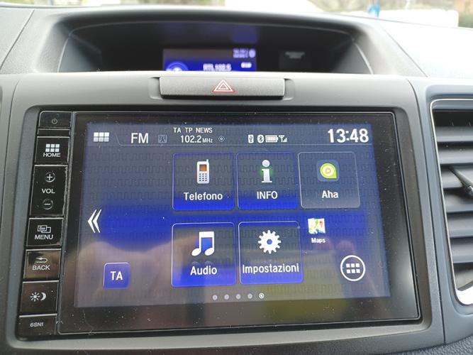

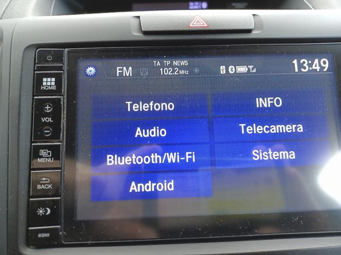

Salve. ho acquistato una Honda CRV ultima serie (2017)  nella quale non essendoci il navi di serie è stato installato Maps di google (quello dei telefonini android).
Il navigatore, una volta attivata la WiFi tramite il router del telefonino funziona benissimo, ma non si sentono le indicazioni vocali. Facendo una prova, ho avviato contemporaneamente anche quello del telefono, ma stranamente anche in questo il vocale era inesistente sino a che non ho disattivato il router e di conseguenza il navi dell'auto.Quale potrebbe essere il problema?
Daniele

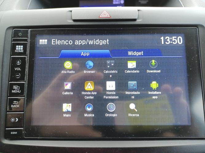

Nel monitor vedo che vi sono le app di android ma non so come sono state installate e configurate. Poi metto una foto del monitor.
Ciao e grazie
Daniele

E' il monitor installato di serie. Nella prima foto come vedi, maps ha un'icona diversa e quindi presumo che sia stato installato in seguito. Le altre foto spero che ti diano un'idea più chiara. In concessionaria non hanno saputo dirmi nulla e sul manuale dell'auto, non essendo la versione con  NAVI, non specifica nulla . 20230208_134849.jpg20230208_134913.jpg20230208_135033.jpg
Lo strano è che se è in funzione anche maps sul mio telefono, anche  questa non ha voce.

Ciao, nell'autoradio c'è istallato maps e quindi è già android.
Probabilmente hai pure il play store, per toglierti ogni dubbio potresti scaricarti un app qualsiasi e istallarla, poi nel caso la disistalli se non ti serve, oppure scaricarti dalla rete un file apk (analogo exe di win) se non dovesse esserci il play store e provare ad istallare...per il vocale di maps, hai provato a disatttivare il blutooth, a volte l'audio è impegnato dal vivavoce del cellulare.
Insomma c'è da smanettare un pò, secondo me è questione di impostazione, avercela sotto mano....
