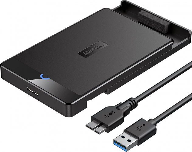

Detto questo lajena ha risposto bene. Puoi togliere l'hdd, comperi un oggetto come questo
E ti resta per sempre una memoria portatile.

quello che hai postato ,come si chiama'

Quello che io ho indicato è un case esterno per disco, devi capire prima di comperarlo quale tipo di disco hai oggi, se da 2,5" o da 3,5". Se prendi un pc nuovo, chi te lo vende ne ha di sicuro a pochi euro.
