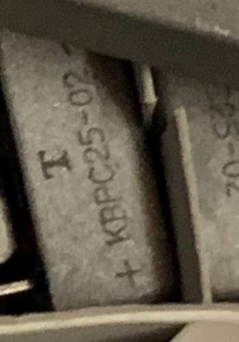

Qualcuno sa cosa sono?
1 20 6
giorgioste
giorgioste
19/07/2016 5322
Inserito il 18/12/2021 alle: 12:16:31
Non c’entra nulla con i camper ma visto che su col ci sono molti esperti ci provo.
Qualcuno sa cosa possano essere questi cosi?
Mio padre ne aveva uno scatolone pieno di scatole come questa, nuove, e non so se sono da buttare o ha senso trovare qualcuno a cui possano servire.

Non c’entra nulla con i camper ma visto che su col ci sono molti esperti ci provo. Qualcuno sa cosa possano essere questi cosi? Mio padre ne aveva uno scatolone pieno di scatole come questa, nuove, e non so se sono da buttare o ha senso trovare qualcuno a cui possano servire. grazie Il dubbio è l'inizio della conoscenza.
Buttare è una parola bruttissima laugh.

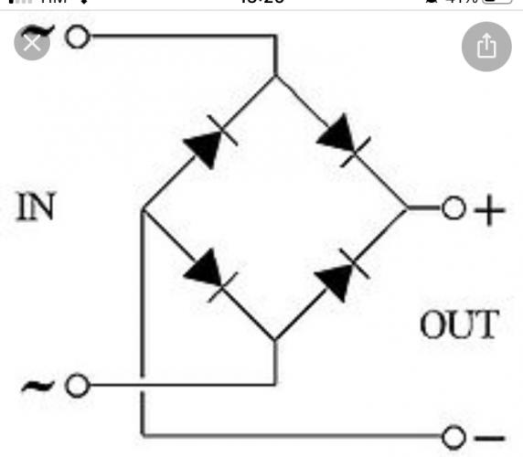

Sono ponti raddrizzatori, si utilizzano per trasformare la corrente alternata in continua, in realtà non so se si usano ancora ma ricordo che hanno anche un discreto costo.
Qualche esperto ti aiuterà sicuramente più di me.

Ponte di Graetz

Anche a me dispiace buttare.
Ma in che ambito possono interessare?
Non per sperare di farci dei soldi ma giusto per non portarle in discarica.

Verifica se la sigla stampigliata sopra il componente corrisponde
https://it.farnell.com/multicom...
Sono ponti 25A 200V vengono usati dove devi trasformare una CA in una CC, essendo ancora in produzione puoi venderli tramite i soliti siti, sicuramente a qualche azienda servono

Verifica se la sigla stampigliata sopra il componente corrisponde Sono ponti 25A 200V vengono usati dove devi trasformare una CA in una CC, essendo ancora in produzione puoi venderli tramite i soliti siti, sicuramente a qualche azienda servono
Grazie mille
la sigla sembrerebbe quella

Se non sbaglio è lo stesso componente montato sui generatori tipo dometic traveller,
