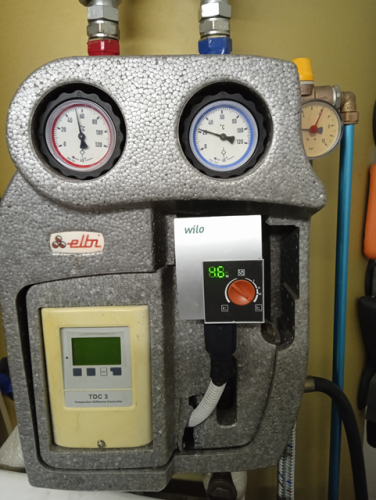

Vedete dalla foto quale enorme rendimento termico ha il mio sistema solare ad inseguimento continuo del sole.
Riscaldo case ed uffici con immaginabile risparmio energetico e monetario.
Acqua che sale a 20° e scende riscaldata a quasi 60°  alle ore 9.30
di oggi 24-10  ., sul mio tetto degli uffici
poi verso mezzogiorno aumenta ancora di molto il delta termico.
scambiando in un serbatoio da 1000 lt.

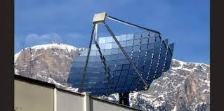

Questa è la mia sul tetto
e si vede dietro la Paganella
E ora ha un contorno di Fotovoltaico che produce quasi 2 Kw  ogni ora

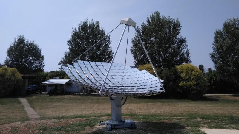

Altra che scalda una enorme piscina

Basta avere spazio e nessun vincolo urbanistico e paesaggistico, tralasciando il costo dell'inseguitore a 2 assi e relativa installazione.
Soluzioni del genere hanno proprio senso in montagna dove le ombre naturali chiudono l'orizzonte e bisogna sfruttare al massimo le ore disponibili di luce.

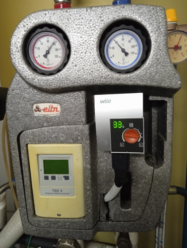

Ora solo allle 9.30 con cielo sereno
con tutti i radiatori/ventilconvettori
funzionanti e con il Tgs che è il più
piccolo da 9/10 Kwt se pur ridotto da
alcuni pannelli FV laterali da quasi 2Kwp
Esiste anche più grande da 15 Kwt
e altro intermedio.
Acqua in mandata ai radiatori  a 79 gradi e dopo
il ritorno a 40 gradi si riscalda subito
e nuovamente a 79 gradi per iniziare
il suo percorso riscaldata dal sole e con
consumo della pompa circolatore di 33W.
E con temperatura esterna di  oggi 10/11  di 0-2°
