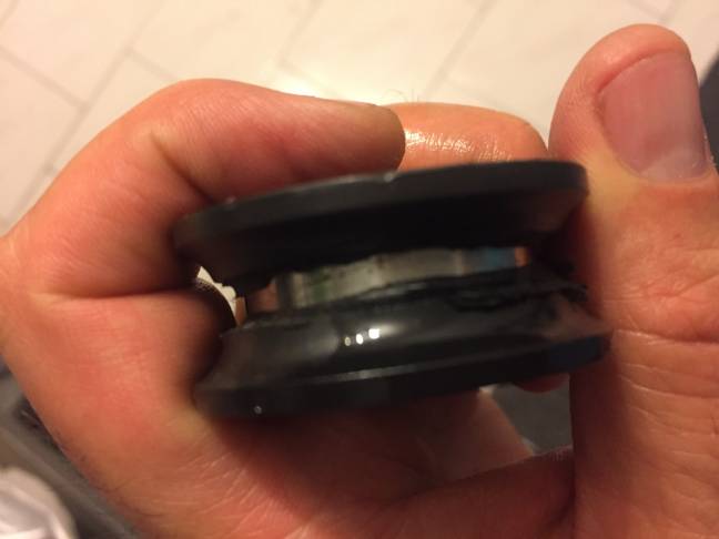

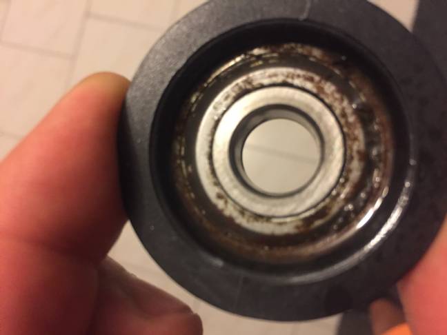

Mi hanno regalato un vecchio e malandato trattorino rasaerba che pero' e' utlie per le mie esigenze.
Dopo averlo portato a casa mia ho provato ad accenderlo ma non ci sono riuscito in in quanto il filo dell'avviamento dello strappo fa un giro attorno ad un cuscinetto rivestito con una plastica nera che con l'usura si e' rotta. Ho provato a cercare su internet ma non saprei come si chiama la plastica che lo avvolge.
Se riesco postero' delle foto, se qualcuno mi suggerisce cosa cercare nel web lo ringrazio sin da ora.

Il cuscinetto è un normale cuscinetto, se lo pulisci bene vedrai sul diametro più esterno un codice numerico, con quello ne puoi ordinare un'altro su internet . Però ti consiglio di andare in una ferramenta con quello vecchio e prenderne un'altro. Il cuscinetto è calzato all'interno di una puleggia di plastica che non credo sarà facile da trovare soprattutto se il rasaerba e molto vecchio , se l'azienda che lo costruisce esiste ancora devi trovare un ferramenta che tratta atrezzi agricoli cocessionario del marchio e fartelo ordinare. In alternativa porta il tutto in un'officina dove fanno tornitura e fattene costruire una nuova, è un lavoro semplice e veloce non dovresti pagare molto.
