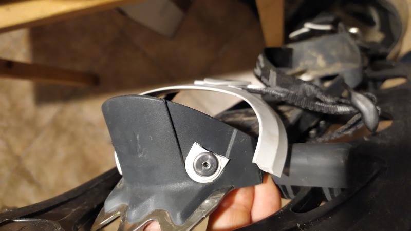

Il lavoro che debbo fare è questo, togliere l'oggetto bianco e mettere quello nero

Inserito il 25/02/2021 alle: 11:44:56
In risposta al messaggio di dani1967 del 25/02/2021 alle 11:25:03
non si vede se il rivetto dalla parte opposta è a vista o dentro la plastica, devi trapanare con una punta da ferro più grande del diametro del rivetto ( la parte che entra, non la testa) mangiare la testa del rivetto, purtroppo devi capire come eliminare la parte interna, non forare, perchè  l'anima che rimane dentro ai rivetti farebbe spostare la punta del trapano facendoti fare un disastro.
se non te la senti, vai da un calzolaio
purtroppo devi capire come eliminare la parte interna, non forare, perchè  l'anima che rimane dentro ai rivetti farebbe spostare la punta del trapano facendoti fare un disastro. se non te la senti, vai da un calzolaio
Non vedere dietro è la cosa che mi lascia più perplesso. Però ci sono un paio di viti, il pezzo è smontabile, gli do una occhiata. Se no vado dal calzolaio

Ci sono rivetti con la testa larga. Nel tuo caso vanno bene.

Devi usare una punta che svasi il rivetto, anche leggermente più larga del diametro del rivetto stesso (NON la testa, solo la parte che entra, così a occhio 3-4 mm), devi mangiare il metallo nella parte chiara: affondi 1 mm e provi a scalzare la testa del rivetto con una lama; se fa troppa resistenza affondi ancora un po' e provi di nuovo a scalzare il rivetto: la lama va inserita fra il rivetto e la parte bianca rotta. quando si scalza la testa del rivetto, puoi togliere anche la parte bianca rotta con facilità e riesci a vedere sotto.
Potrebbe sporgere ancora un pezzo di rivetto, e magari riesci a scalzarlo con una pinza a buona presa (tipo Vise-Grip). Eventualmente scaldando il rivetto con un saldatore a stagno. La plastica s'ammorbidisce e l'estrazione riesce,
Viceversa, leggi sotto.
Immagino che la zona sia il punto dove si posiziona la punta dello scarpone (i rivetti batterebbero contro il bordo della suola), quindi non una zona dove può dare fastidio.
Il problema può essere che la testa del chiodo rimane dentro, obbligandoti a trapanare ancora (il rivetto è composto da un chiodo con un preciso punto di rottura e la parte a vista che normalmente è di alluminio).
Con un Dremel e una fresa al carburo da 2 o 3 mm si riesce anche a eliminare il chiodo senza passare dall'altra. Ma è un'attrezzo che non tutti hanno...
Ma anche se trapanando passi dall'altra, per quello che abbiamo detto prima sulla posizione, non è un problema, basta usare un rivetto più lungo e mettere una rondella inox precisa (col foro preciso del rivetto, NON troppo largo) all'interno (lato testa del chiodo) e una all'esterno (lato a vista).
Se trovi rivetti con testa molto larga, di rondella inox ti basta solo quella interna, la punta del chiodo deformando la parte interna del rivetto farà pressione contro la rondella e non si staccherà neanche con le cannonate: la trazione si distribuisce su tutta l'area della rondella e non solo sulla plastica dell'attacco.

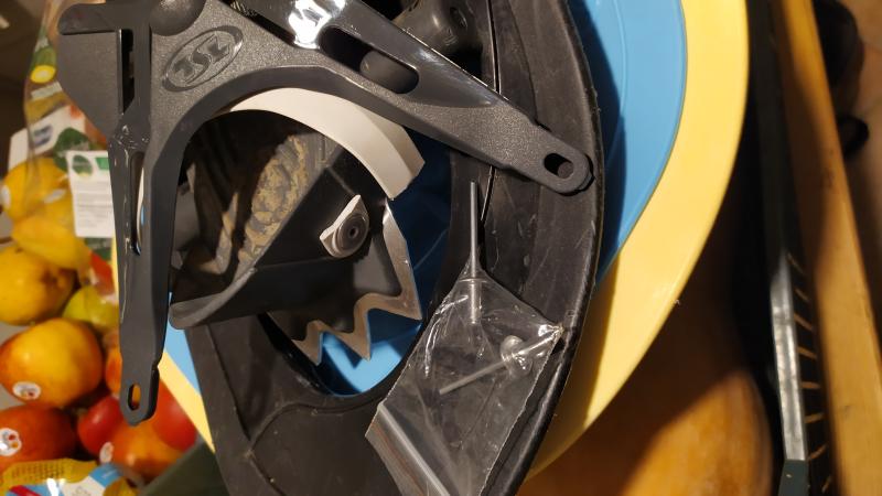

Posso esserri utile,  visto che ho fatto lo stesso lavoro a dicembre sulle  ciaspole di mia moglie:
Trapano e  punta 3mm per rimuovere il vecchio rivetto
Rivetti mm4,5x14 per fissare i nuovi puntali, importante che abbiano testa allargata di circa 10mm
