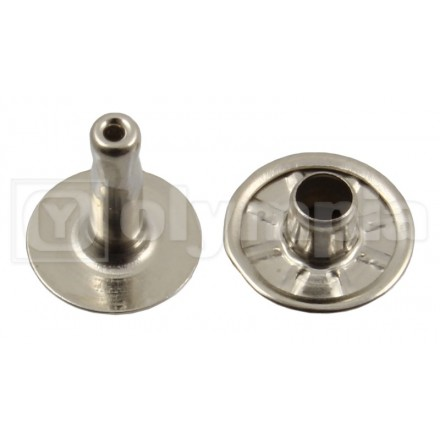

Ma la fibbia rotta, dove sta?
Si è rotto un rivetto o un ribattino?
Faccio queste domande perché dici di rivolgerti ad un calzolaio, ma il calzolaio, di solito, non usa i rivetti che sono stati illustrati negli interventi precedenti, usa quelli che comunemente vengono chiamati ribattini.
I ribattini sono costituiti da due pezzi (maschio - femmina)
che si incastrano dopo essere stati infilati nel foro della cinghia che tiene la fibbia. Una volta infilati, si comprimono pestandoli con un martello
Se si tratta di sostituire un ribattino, è sufficiente togliere ciò che è rimasto di quello rotto, con una pinza, e sostituirlo con uno nuovo, reperibile in tutte le ferramenta.
Buon lavoro

Ma la fibbia rotta, dove sta? Si è rotto un rivetto o un ribattino? Faccio queste domande perché dici di rivolgerti ad un calzolaio, ma il calzolaio, di solito, non usa i rivetti che sono stati illustrati negli interventi
precedenti, usa quelli che comunemente vengono chiamati ribattini.  I ribattini sono costituiti da due pezzi (maschio - femmina) che si incastrano dopo essere stati infilati nel foro della cinghia che tiene la fibbia. Una volta infilati, si comprimono pestandoli con un martello Se si tratta di sostituire un ribattino, è sufficiente togliere ciò che è rimasto di quello rotto, con una pinza, e sostituirlo con uno nuovo, reperibile in tutte le ferramenta. Buon lavoro
Nella foto che ha postato Dani (del ricambio), c'è anche una bustina di plastica dove si vedono due rivetti, che sono del tipo da montare con la pinza.
Per i ribattini, di solito i calzolai (ma anche Dash) hanno un apposito torchio con teste intercambiabili che mantengono il profilo del ribattino. A martellarli si fissano quasi sempre, ma la forma della testa del ribattino si appiattisce e l'estetica ne risente. Il torchio è abbastanza utile per fissare ribattini "strani" (tipo i ganci per gli scarponi), che non si possono fissare a martellate. L'ho comprato una quarantina di anni fa, con un congruo numero di teste intercambiabili, anche quelle per gli occhielli dei teloni o dei bottoni automatici, e ne ho ammortizzato ampiamente il costo iniziale.
