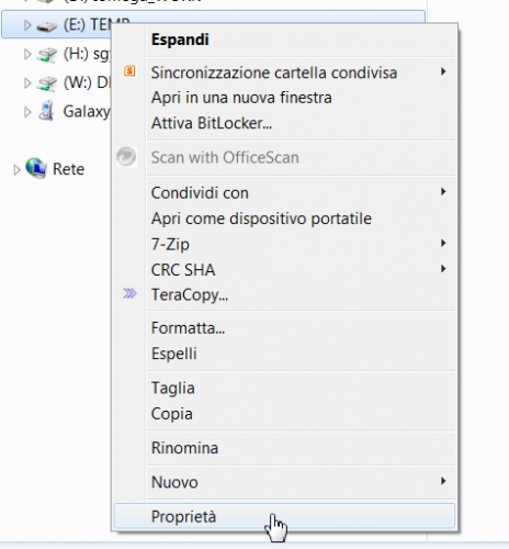

Se non vedi i filmati dalla chiavetta collegata al PC, dovrebbe essere il tipo di formattazione della stessa enlightened
Verifica se è formattata NTSC, per verificarlo:
1. inserisci la chiavetta nel PC
2. seleziona (non doppio clic) la chiavetta, clicca tasto DX del mouse e seleziona proprietà:
Se il tipo formattazione è FAT32
Prima fai un backup del contenuto della chiavetta e poi formattala NTSC.

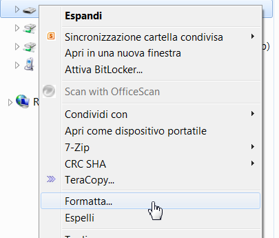

1. evidenzia la chiavetta, tasto DX del mouse e seleziona formatta:
2. scegli NTFS:
Copia un file.mp4 e fai la prova wink
