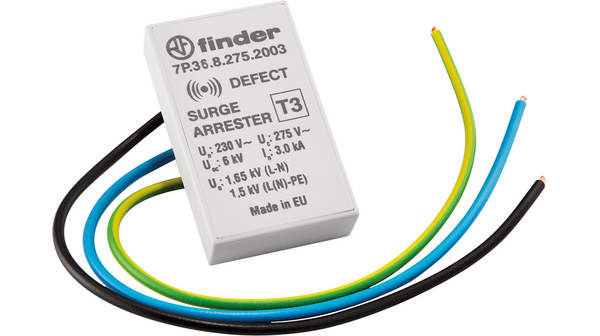

Avete gli scaricatori di extratensione sull'impianto elettrico di casa ??
Sono dei componenti che hanno al loro interno un varistore e uno spinterometro (a gas) che sono capaci di assorbire correnti elevate (anche 40000 ampere) in caso di extratensioni sull'impianto a 220.
Sono facilissimi da installare e almeno quello di "Tipo 2" che si mette all'ingresso del quadro elettrico prima del salvavita, andrebbe messo.
Quelli di "Tipo 1" si collegano all'uscita del contatore e proteggono dai fulmini, quelli di "Tipo 2" si collegano all'ingresso del quadro elettrico prima del salvvita, mentre quelli di "Tipo 3" si mettono direttamente sulla presa del 230 a parete dove ci si collega roba delicata (PC e altro).
Di "Tipo 3" ci sono in vendita anche delle "ciabatte con scaricatore" ma conviene prenderle di una marca nota se si vuole un minimo di garanzai.
Io ho messo questo sul quadro elettrico prima del salvavita:
E sto ordinando questi da collegare alle prese che alimentano "apparati critici"
Qualcuno sta facendo qualcosa di simile?
