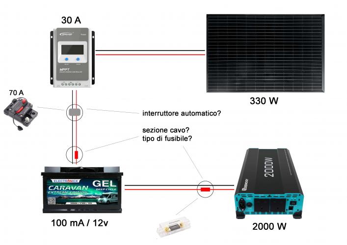

Buongiorno a tutti, qualcuno ha dei buoni consigli da darmi riguardo a questo mini impianto fotovoltaico? Nello specifico sto cercando di capire quali cavi (spessore), fusibili (amperaggio), interruttori ed eventuali accessori extra (magari un carica batteria auto), sono più adatti per un assemblaggio a prova di fuoco... (allego illustrazione).illustrazione%20fotovoltaico.jpg

Ciao, il primo consiglio è quello di rivolgerti ad un professionista per l'installazione del sistema, perchè immagino che tu non abbia molta esperienza del settore ed i lavori da eseguire non sono semplici e se eseguiti in modo maldestro possono causare seri guai.
Sicuro di installare un inverter da 2000W? sono oltre 150A a 12V ...

Se vuoi realizzare da solo quanto raffigurato la cosa non è proibitiva, ma:
Bisogna sapere che conoscenze hai di elettricità, hai la giusta manualità per eseguire il lavoro? E la giusta attrezzatura?
Poi, dovresti descrivere le caratteristiche del pannello e del regolatore per poter dimensionare cavi e fusibili e sopratutto la batteria visto che 100mA mi sembrano un po pochi laugh, forse sono 100Ah?
