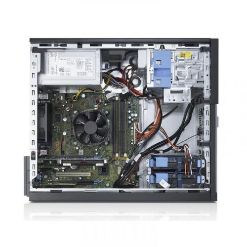

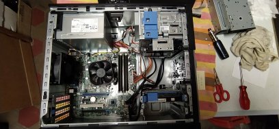

una foto di quello attuale puo' aiutare, da 55 a 77 e' parecchio in piu' se va su' di temperatura e' protetto ma si rischia che il pc si spenga di colpo
la prima foto è quella originale del mio pc , la seconda uguale al mio pc l'ho presa in rete e si vede meglio
dell-optiplex-7010-tower-intel-core-i5-3470-320-ghz-8gb-ddr3-128gb-ssd-500gb-hdd-dvd-rw-garantie-2-ani.jpg

Su pc preassemblati di questo tipo solitamente c'è un dissipatore proprietario, dunque per ogni TDP mettevano un dissipatore diverso (esperienza diretta su workstation hp Z800 et simili) e se non c'era il dissipatore adatto
per il TDP del processore andavano subito in blocco. Per la scheda madre non penso ci siano problemi, al massimo ci possono essere problemi di incompatibilità per il TDP maggiore (circa +30%) poichè alcune schede madri hanno delle limitazioni in merito. Anche se uno vuole aggiungere ram bisogna vedere la compatibilità sulla velocità, massima capacità del modulo, tensione di lavoro e soprattutto la compatibilità del Rank (Single o Dual). Se fai il lavoro una pasta termica buona ma senza andare a cercare il top può essere l'Arctic MX-4.
buongiorno , ti aspettavo al varco laugh , non è un pc assemblato ma è un Dell optiplex 7010 originale ,  con il seriale del pc sono entrato nell'assistenza Dell ove posso vedere tutta la configurazione di origine del pc , da origine era installato un processore i3 3240 come lo è tuttora , era disponibile anche con i5 e i7 ma il blocco dissipatore con ventola pare sia sempre quello nel senso che al variare del processore il blocco dissipatore non cambia , per la memoria ram installata da origine erano 4 mb ddr3 1600 pai aumentata dal sottoscritto a 8 gb aggiungendo un altro banco identico , la pasta termica io usavo artik mx2 ma l'ho finita , se la mx 4 è superiore prenderò quella anche se è un pc tranquillo ma che funziona molto bene
