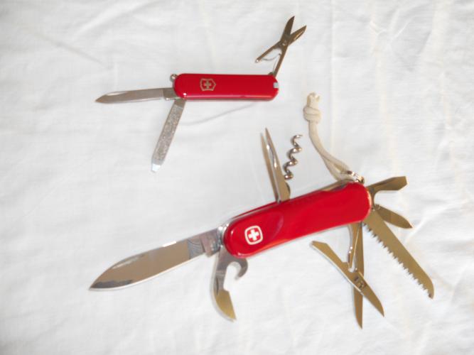

Un minuscolo Victorinox usato come portachiavi e un Wenger n°17 che mi porto in giro col camper.

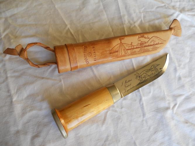

Un Martinii finlandese molto affilato e saltuariamente utile sul camper

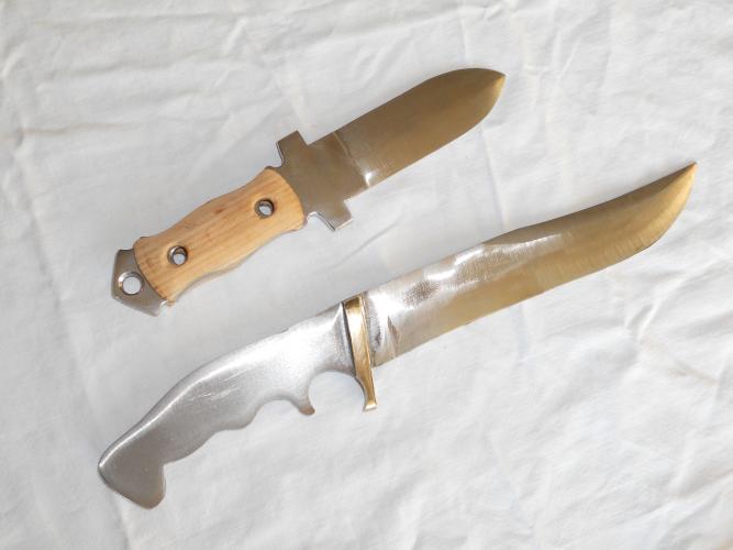

Sotto, coltelli 'fantasia' fatti da me ricavandoli da vecchie lime o acc. inox:

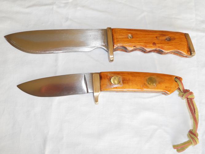

Coltelli da caccia (sempre autocostruiti): quello sopra inox, sotto da una lima.

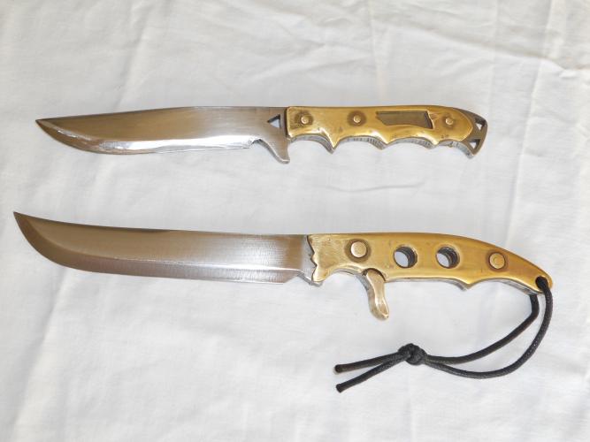

due 'inox' mai finiti (quello sotto doveva essere un Kriss poi abortito, accorciato e modificato)
Due 'lime'. Notare le guancette (e guardia) in ottone, dannatamente pesanti.
Qui ho trovato una grossa lima e ne ho fatto un grosso Bowie (lama, se ricordo bene, 22cm., guardia doppia e pomolo in ottone)
Come si vede sono prodotti moolto artigianali e grezzotti, diciamo che ho sempre avuto interesse per le lame, avessi trovato una lima adeguata mi sarei fatto una Katana. La moglie conoscendo questa mia 'devianza' un Natale mi ha regalato una Pattada, poi negli anni mi sono regalato un paio di serramanico da caccia e un damascato a lama ricurva (fin da piccolo ho una passionaccia per lame ricurve, non giocavo con la spada dei moschettieri, andavo matto per sciabole e scimitarre.

Bei lavori! Mi piace in particolare quello nella foto n.3 in basso, ricavato da una lima. Forma elegantissima.
Toglimi una curiosità: ci hai dato anche di martello e incudine, o hai solo sgrossato fresando via materiale?

Forma elegante e...scopiazzata dal libro 'coltelli artigianali americani' che si vede nell'ultima foto. No, niente fucinatura, non sono attrezzato e non sarei in grado. Lima vecchia e strausata stemperata con fiamma ossidrica, lisciata con mola a nastro e segnata con contorno da tagliare in maniera grossolana. Ripassata con mola e lima compresi incavi. Buchi sul codolo e lucidata a nastro. Scaldata al color rosso (ad occhio) e ritemprata immergendola nell'olio (di macchina utensile, usato). Lavorata la guardia da un blocchetto di ottone, sagomata, lucidata e saldata al codolo. Ritagliate da legno (possibilmente duro) le guancette e fissate con colla e due viti. Ultima operazione ri-lucidatura a mano della lama con smeriglio finissimo e affilatura con mola ad acqua. La lega metallica della lima può diventare un ottimo coltello, la sua forma assume importanza d'uso ed estetica. Il mio lavoro (oramai di parecchi anni fa) è dilettantesco e si vede, vi sono artigiani che fanno vere opere d'arte. Posso guardare un quadro famoso anche per parecchi minuti ma non mi dice molto, non mi parla; se vedo un bel coltello in una vetrina inizio un vero colloquio che solo mia moglie interrompe, strattonandomi bruscamente.
lisciata con mola a nastro e segnata con contorno da tagliare in maniera grossolana. Ripassata con mola e lima compresi incavi. Buchi sul codolo e lucidata a nastro. Scaldata al color rosso (ad occhio) e ritemprata immergendola nell'olio (di macchina utensile, usato). Lavorata la guardia da un blocchetto di ottone, sagomata, lucidata e saldata al codolo. Ritagliate da legno (possibilmente duro) le guancette e fissate con colla e due viti. Ultima operazione ri-lucidatura a mano della lama con smeriglio finissimo e affilatura con mola ad acqua. La lega metallica della lima può diventare un ottimo coltello, la sua forma assume importanza d'uso ed estetica. Il mio lavoro (oramai di parecchi anni fa) è dilettantesco e si vede, vi sono artigiani che fanno vere opere d'arte. Posso guardare un quadro famoso anche per parecchi minuti ma non mi dice molto, non mi parla; se vedo un bel coltello in una vetrina inizio un vero colloquio che solo mia moglie interrompe, strattonandomi bruscamente. Bruno
Beh, comunque anche il tuo procedimento non è alla portata di chiunque... Per esempio a me manca la fiamma ossidrica; tutte le altre cose le posso avere, compresa la materia prima: una collezione di lime da piccole a enormi trovate nelle cantine degli avi e mai buttate...

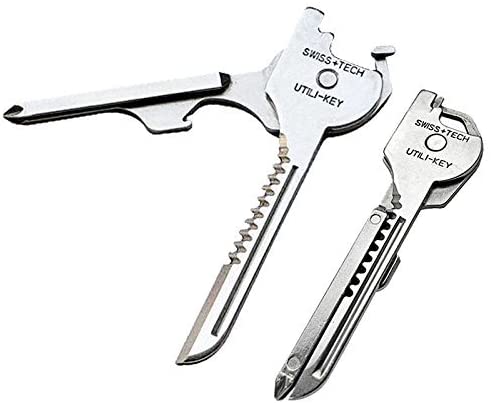

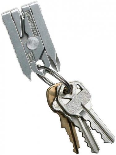

Naturalmente, oltre ai multifunzione, esistono anche dei mini-multifunzione (o anche solo monofunzione) che fanno da portachiavi, alcuni veramente comodi e del peso di pochi grammi. Nei vari mazzi di chiavi (casa, ufficio, auto, camper, duplicati, ...) ne ho messi di svariati generi... Roba che se si sa cercare costa da 1 a 5€ al pezzo.
Uno molto comodo è un proteggi chiave che incorpora fra due lamine di acciaio una chiave importante che non si deve piegare o rompere con la permanenza in tasca, o con l'eventuale caduta del mazzo di chiavi. Oltre a questa funzione ci hanno aggiunto tre cacciaviti (piccolo/medio/grande), l'immancabile apribottiglie, un tagliafili, una piccola lima, tutti incorporati nella sagoma delle due lamine d'acciaio (non ci sono parti in movimento) . Il cacciavite piccolo ha le dimensioni giuste per aprire senza sforzo i cartoni e senza segnare il contenuto del cartone. Costo da 1€ a 10€ (stesso oggetto, venditori diversi). Ce l'ho su almeno tre chiavi diverse in diversi portachiave. Ecco una foto:

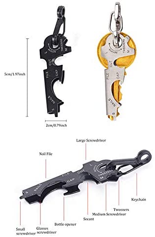

Poi c'è un oggetto simile a una chiave (ne tengo uno nel mazzo di chiavi dell'auto), di ottimo acciaio lucido, da 2 a 17,66€, che pesa circa 15 grammi e ha:
Un cacciavite a croce
Un punteruolo
Una lama con una parte seghettata e una liscia
il classico levacapsule/apribottiglie
e una mini pinza piuttosto precisa nel punto dove si chiude l'anello di fissaggio al portachiavi
Ecco una foto:

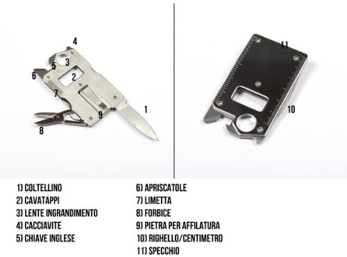

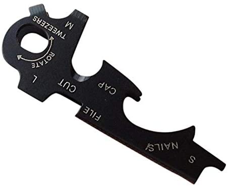

Un altro oggetto (prezzo variabile da 2€ a 30€ secondo la rapinosità del venditore...), che fa da portachiave e ha 20 attrezzi, segue la foto con l'elenco. Molto utile la lima (n.20), che può servire anche come grossolana cote affilacoltelli (in mancanza di meglio...), il tiraraggi per bicicletta (n.11), il pulisci-unghie (n.12) che è perfetto invece per aprire i cartoni senza fare danno, il levachiodi (n.16) che fa anche le funzioni di mini piede di porco, ovviamente ci sono tutti i cacciavite a taglio e a croce, e l'apribottiglie, nonché alcune sagome per avvitare/svitare bulloni di varie misure. Moschettone con sicura (n.4) per agganciarci l'anello con le chiavi.
