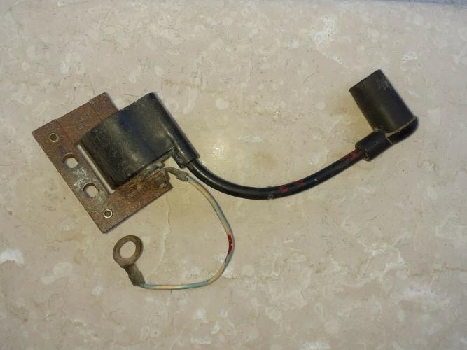

Ok, tipo la bobina è questa,

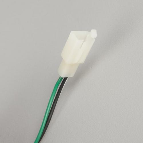

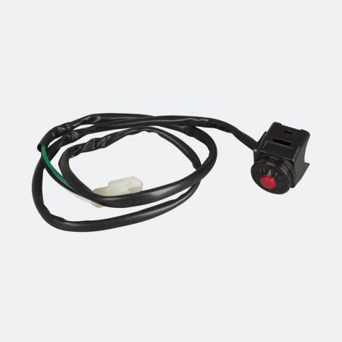

e il tasto potrebbe essere così
solo che escono 2 cavi, scusate la mia ignoranza, a cosa li collego? collego il cavo della bobina a uno di questo e poi l'altro alla bobina dove era inserito questo?

Il collegamento è semplicissimo. Collega un capo dell'interruttore alla bobina (occhiello nella foto) e l'altro alla motozappa dove prima era collegato il cavo della bobina con l'occhiello. Piuttosto, assicurati che il pulsante nella foto apra il circuito premendolo e non viceversa.

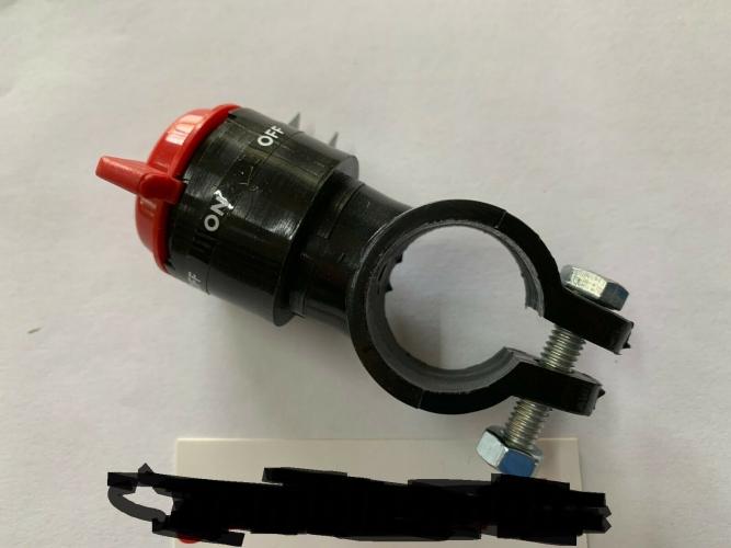

Comunque io preferirei un interruttore a leva a due posizioni (aperto, chiuso). Fai scattare la levetta e il motore si ferma, è un attimo. Il pulsante lo devi comunque tenere premuto per qualche secondo, altrimenti se lo rilasci prima che il motore sia fermo questo rischia di ripartire. In caso di emergenza, considerato che abbiamo solo due mani, non è il massimo.

Anche questa soluzione è buona, forse meglio, vedo se trovo un aggeggio del genere, grazie.
P.S. sai mica come si chiama che lo cerco?
Trovato

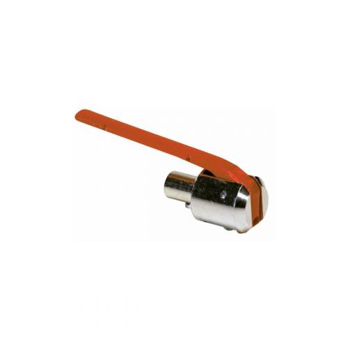

non dimenticarti la sicurezza, fino a qualche tempo avevano la leva che che veniva montato sul "manubrio" e per lavorare tenei premuto la leva in caso di problema lasciando il manubrio si spegne, (che poi credo si chiamano stegole, ma per capirci scrivo manubrio) invece le sicurezze attuali agisce sulla frizione cioè tirando la leva le zappette girano lasciando la leva il motore resta in moto in folle ne non girano le zappette
https://www.agrivillage.com/lev...

Inserito il 22/11/2021 alle: 16:33:50
appunto puoi migliorarlo in sicurezza visto che ci devi montare un pulsante mettendo uno come in foro la parte sottile va infilato nel tondo delle stegole e la leva rossa ti va proprio dove devi mettere la mano per lavorare così in caso di problema togli la mano ed il motozappa si spegne, non devi andare a cercare ilpulsante, l'unica scocciatura che se vuoi raccogliere qualche cosa per terra con la sinistra non puoi perchè se lo lasci si spegne  levetta-ricamb-xmotostop-benzi-26881-8023453344240-agrivillage_zoom.jpg
