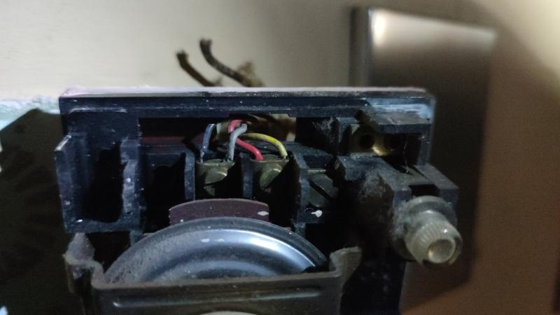

Ciao, vorrei cambiare il termostato vecchio con uno nuovo,quello vecchio è a 4 fili ma non so come collegare quello nuovo Allego delle foto se qualcuno può aiutarmi IMG-20251223-WA0014.jpegIMG-20251223-WA0010.jpeg

In realtà sono due fili visto che sono messi insieme (se vedo bene)…
Grigio e nero
Rosso e giallo

il vecchio collegamento è in realtà a soli 2 morsetti, normalmente aperti,  che vanno a chiudere il circuito che fa partire la caldaia
l'intervento è meccanico con un contatto bimetallico che apre e chiude in base alla dilatazione dei metalli e quindi alla temperatura ambiente
Al 99% il nuovo termostato, ottimi quelli gestiti da APP sul cellulare, anche da remoto, con collegamento wifi o con possibilità di programmazione sett/giorno/ora, se non ha una batteria interna, va alimentato con altri 2 fili
In ogni caso il collegamento in foto è sul contatto normalmente aperto che puoi replicare pari pari sul nuovo
Sul perchè dei 2 fili (passa poca corrente, non è un problema di sezione) è forse per un secondo termostato o per un interruttore manuale da azionare a piacere bypassando il termostato
