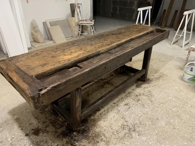

Casualmente su Marketplace, la scorsa settimana, avevo trovato una inserzione di un vecchio banco da falegname.. dalla foto si capiva che era ridotto piuttosto male, ma giunto dal venditore era peggio di quello che si può capire dalla foto
comunque la richiesta era di 150 euro e visto che ormai stavo lì gli ho offerto 100 euro...
la struttura originale era ed è in legno di quercia .. dalla tipologia costruttiva e dai chiodi e bulloni verosimilmente anni 50 60 del secolo scorso, ma tenuta insieme da tavole di abete per compensare il cedimento di tenoni e mortase

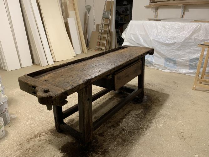

... e questo è il risultato dopo cinque ore totali di lavoro, disinfestazione, bonifica di chiodi vernici, tolte le tavole in abete e ripristino di tenoni e mortase
.. diciamo raggiunto lo scopo di un restauro conservativo

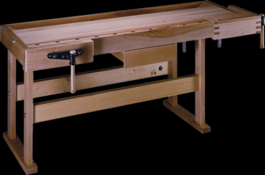

Certamente cercavi qualcosa da restaurare
ma se ne volevi uno nuovo da 2200mm
con doppia morsa e fissaggio a cunei (non a viti come in foto)
ne avevo uno nuovo per 450
simile a questo
