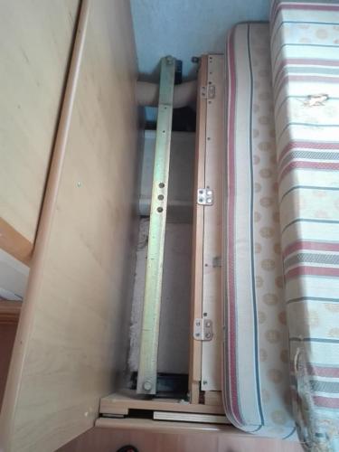

Buongiorno, qs barra sotto la dinette potrebbe servire per le cinture di sicurezza? Sono posizionate nel sedile del verso di marcia.
Grazie!

Così a occhio direi di no .
Dovrebbe essere più robusta e ancorata al pavimento

Qs camper l'ho visto ieri e mi è piaciuto per km e per come è tenuto ed abbiamo concordato anche il prezzo, è un ducato 1997 C.I 104 e da come ho visto su internet dovrebbe avere la predisposizione per le cinture a 2 punti solo sulle poltrone della dinette in senso di marcia (sull' altra c'è sotto il serbatoio dell'acqua) e prima di prenderlo voglio essere sicuro di montare le cinture omologate per le mie bimbe di 8 e 9 anni.
Qs è il mio primo camper e non sono ferratissimo in materia!

Montarle si ma omologarle la vedo dura per avere cinture omologate anche ai posti posteriori se non erro devi cercare un camper dal 2000 2002 in poi.

Se come dici, quella è  la predisposizione per le cinture addominali a 2 punti, comunque  per le tue bimbe non andrebbero bene.
per loro, fino ai 12 anni o 1,5 metri di altezza, servono i seggiolini adatti che si installano su cinture a 3 punti.
poi, diciamo che i CI di quegli anni, hanno un sacco di problemi di infiltrazioni, io fossi in te guarderei ancora un Po in giro

Assolutamente no!
Le cinture di sicurezza hanno una intelaiatura speciale che va montata a parte

Devi montare ammesso che sia omologabile per quel veicolo un struttura come questa.
Ovviamente fissata al pianale o al telaio.

sembra identico al mio anche lui CI
la mia barra e' imbullonata a due triangoli imbullonati a loro volta sul telaio con dei supporti passanti il pavimento
nei buchi (che nel mio sono filettati) ci ho attaccato le cinture a due punti trovate con omologazione sulla baia
per fortuna la mia grande ha 12 aa e quindi siede li , gli altri due sui seggiolini sull' altra  dinette dove c'e' la struttura a 3 punti
