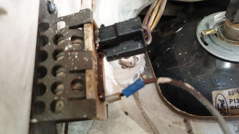

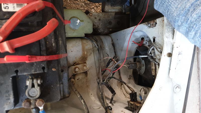

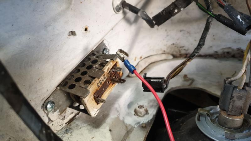

Ciao a tutti, mi stavo chiedendo che cosa sia il pezzo in foto. Scusate se sono volto vago ma non ho la minima idea di cosa sia. Qualcuno mi può aiutare? Si trova nel vano motore vicino alla BS. Il camper è un ford transit enlagh del 84IMG-20200415-WA0008.jpegIMG-20200415-WA0010.jpegIMG-20200415-WA0005.jpeg

Scusatemi per la grandissima ignoranza, ma se fosse un resistore, a cosa serve? È giusto che è attaccato con il cavo singolo al negativo della BS?

Sembra la resistenza relè del riscaldamento abitacolo

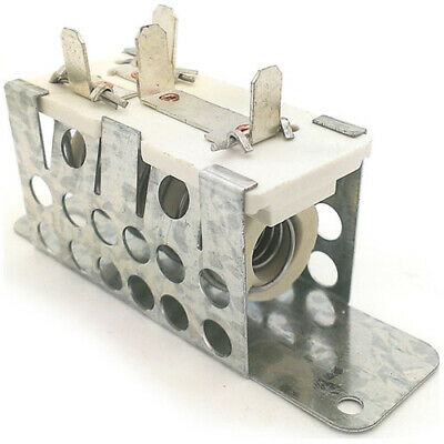

Questa in foto che sembra uguale a quella che hai fotografato è una resistenza della ventola riscaldamento abitacolos-l400%20(9).jpg
Resistenza Ventola Riscaldamento per Ford Transit

Sì! Sembra essere proprio questo! Grazie mille. Tu per caso mi sai dire a cosa serve? È giusto che il cavo singolo vada a finire sul negativo della BS. Scusate ma sono proprio impreparato...

Si ricordavo bene d'averla vista da qualche parte e in effetti è la resistenza del motorino del riscaldamento per
questa
 ti costerebbe poco più di 20 euro.

Beh, nelle foto si vedono due cavi uno rosso e uno marrone.
A quale ti riferisci e dove collegato?

Allora il cavo rosso è attaccato alla batteria Servizi sul negativo e l'altro cavo (che sono tre cavi assieme) entra nella scocca dell'abitacolo, ma a questo punto penso che vada all'impianto di ventilazione. Mi chiedo se è giusto che quello rosso sia attaccato alla BS sul negativo. Qiesto camper purtroppo non ha più alcun libretto di istruzioni e sto cercando pian piano di capire determinate cose... come questa. ;) Grazie ancora.

Innanzitutto nel nostro sistema elettrico MAI collegare un cavo rosso al negativo o a massa su telaio.
Comunque, il negativo serve ma puoi fare cosi se decidi di cambiarlo.
Smonti la resistenza vecchia, dai una bella scartavetrata dove ci sono i fori delle viti in modo da avere un bel contatto pulito col telaio dopodiché, prendi un filo nero da 10 / 15 centimetri della stessa sezione o un pelino più grande di quello rosso che togli, gli metti un terminale fastom da un lato ed un terminale ad occhiello dall'altro ben crimpati.
Così non avrai neanche cavi che gironzolano inutilmente.

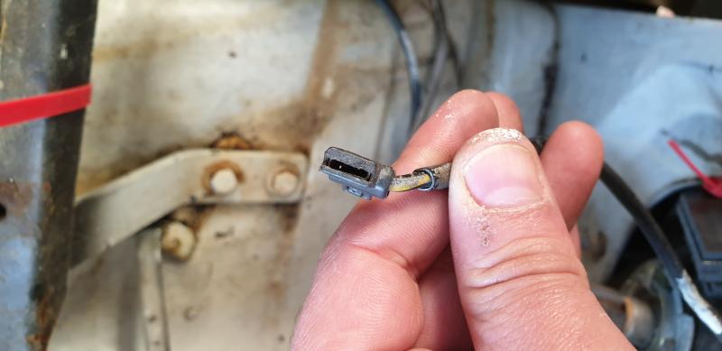

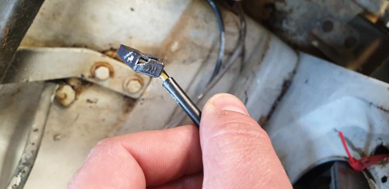

Dopo mi rimane unicamente questo filo a sbalzo che non so né cosa sia né dove vada messo. :OOO15869684649393769608167459515495.jpg15869684783534938220711012997295.jpg
Diversi cavi a volte erano predisposti per optional, anche nel mio c'e ne di diversi.
Dovresti verificare innanzitutto se arriva tensione a vuoto.
Col tester prova dapprima con tutto spento poi, con un giro di chiave accendi solo il quadro in cabina e verifichi nuovamente ed infine prova anche con motore acceso.
Potrebbe essere un positivo sotto chiave o dal D+ dell'alternatore o da interruttore per collegare per esempio i fendinebbia.

Grazie mille per tutto! penso che alla fine sia io clacson siccome non c'è! Domani provo. Ahahah che impresa. Vi farò sapere.
