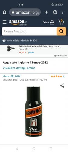

yes oggi ho acquistato un olio specifico per gli ammortizzatori e gli snodi. Vedremo dopo se cambia qualcosa.
