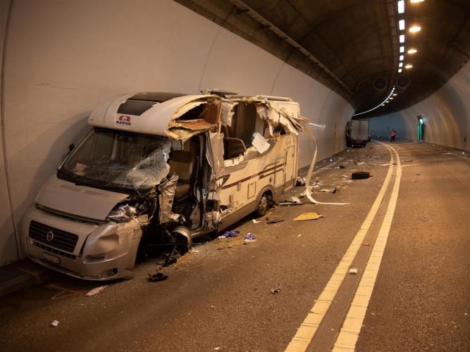

un furgoncino si sposta oltre la linea doppia della strada e c'e' uno scontro lateral-frontale con un camper.
la guidatrice del camper (65-enne) finisce in ospedale con ferite leggere.

La cellula originale Fiat ha tenuto abbastanza !

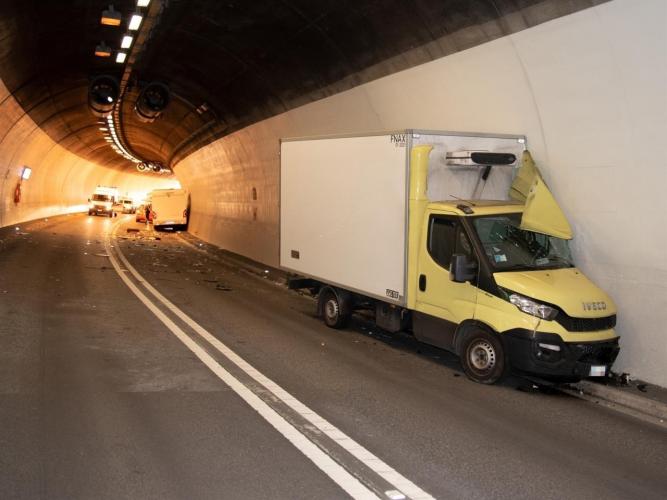

In svizzera esistono delle specie di autostrade come quella nelle foto e le trovo deleteree.

da notare che la parte alta della cellula camper distrutta, mentre la parte alta del furgoncino (chiamiamola cellula) sembra intatta

Perché il furgoncino ha una cella frigo con telaio sicuramente in acciaio (vista la dimensione e l'altezza) mentre la cellula del camper ha telai di legno e tanto compensato. Non mi stupisco della differenza dei danni ...
Oltre i telefonini ci sono anche i colpi di sonno ... che forse fanno anche peggio ...

ok, vederlo così  è un 35q.li anche il furgone, a occhio un 6 metri come un camper,
dimostra che se si vuole si possono fare cellule più sicure, ma forse mi sfugge qualcosa.

Cellule piu' sicure = camper piu' pesante.

bisognerebbe capire di quanto più pesante, anche lui di roba ne carica
Altrochè.
Guarda come l'anello vano porta ha tenuto bene la sua forma, proteggendo così l'austista da schiacciamenti vari, e questo nonostante la porta sia stata divelta e non abbia potuto a sua volta contribuire allo schiacciamento secondo l'asse dell'urto.

Non capisco se mai fosse solo una impressione, ma una carreggiata sembra essere assai più stretta dell' altra?

Concordo con te. La carreggiata del camper sembra decisamente più stretta dell'opposta.

Secondo me le due carreggiate sono larghe uguali. Ho fatto molte volte quella strada e le ricordo uguali.
il problema fondamentale e' che 'autostrade' di quel tipo non dovrebbero esistere. Troppo pericolose ma in passato si facevano in svizzera.
In futuro la galleria del gottardo che e' di quel tipo verra' raddoppiata lasciando pero' solo l'uso di una corsia per direzione mentre l'altra corsia restera' libera per i soccorsi in caso di incidente.
