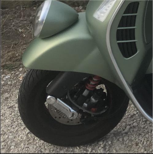

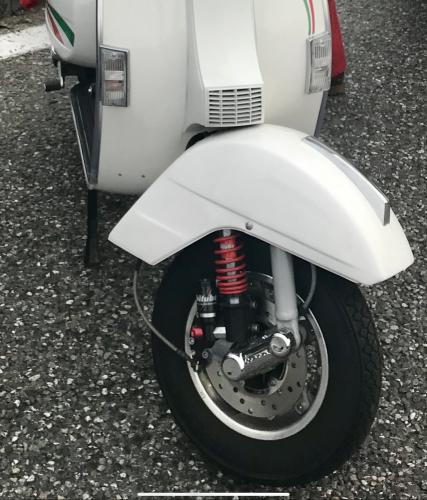

gli ammortizzatori doppio effetto, i cerchi in alluminio, ecc. ecc, fanno quel che possono, ma quando a muoversi insieme alla ruota c'è tutto il motore, i limiti arrivano dritti nella schiena.
il motore è sempre appoggiato a terra, quello che si muove è la scocca, la parte superiore, Panzer ha messo delle foto, quelli sono ammortizzatori seri, non ho foto, sulla mia ETS ho l’ammortizzatore posteriore  ricavato dal pieno, registro freno idraulico 12 posizioni sullo stelo in alto, registro carico molla infinito, il vero  problema è trovare la taratura che vada bene per quando sei da solo e occasionalmente sale una seconda persona, in teoria si dovrebbe caricare la molla e dare un ulteriore scatto al freno, quelli economici lavorano discretamente se lasciati senza caricare la molla, è che in due persone vanno a pacco, se carichi la molla hanno un ritorno veloce e senti la botta

Va beh, mo la scocca è diventata una sospensione e la sospensione una scocca, lasciamo perdere.
Panzer, ottime molle e ottimi ammortizzatori, buon compromesso.

mi sarò spiegato male, alla fine un ottimo ammortizzatore risolve

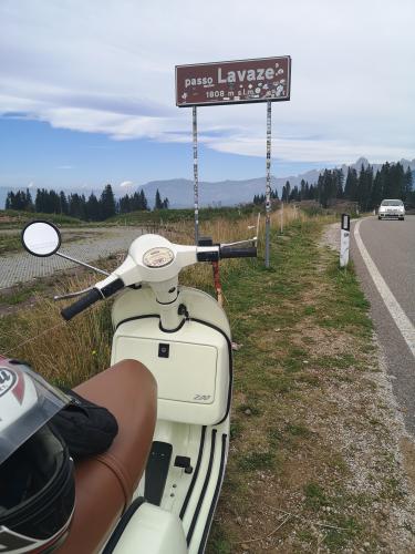

aggiornamento Velma
ieri fatto il pieno, 6 euro di benzina ed ero vuoto, poco più di 4 litri, ho fatto 170 km in giro per i passi alpini, Lavazè, Oclini, Obereggen, Costalunga e rientro a casa, la Velma va molto bene, a passo Oclini, li siamo vicini ai 2000 mt, mantiene il minimo senza problemi ed accelerando non affoga, ero solo e sale di 4 marcia ovunque, in discesa ha un ottimo freno motore, in seconda ti fermi anche con 15/18% di dislivello.
La frizione non lavora come vorrei, strappa, ho letto che sostituiscono i dischi con quelli dell’Honda, si dovrebbero ricevere quasi regalati visto che  alle loro moto non servono e li hanno comunque disponibili, a sera in due siamo andati a Montagna, con sorpresa sale di 4 marcia seguendo il traffico, li si sente il limite dell’ammortizzatore ( che ri sostituisco ) e devo trovare una soluzione per deviare il calore che sente mia moglie al piede destro, non sono ancora in riserva e ho fatto 185 km, oggi faccio il pieno e verifico, comunque siamo intorno ai 50 km litro, ottima resa termica visti i componenti antiquati del motore
