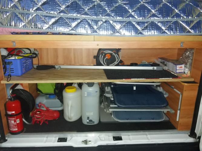

Io nel vano bombole ho:
  • bombola da 3kg (collegata all'impianto)
  • bombola da 2 kg (con fornello attaccato per bistecche all'esterno e comnque pronta per il backup)
  • Cassetta dei ferri
  • Cassetta tethford di scorta
  • cunei
  • tubo per l'acqua da 3 mt
  • prolunga tubo acqua da 5 mt
  • triangolo
  • 4 bastoni da trekking
  • tappeto da mettere all'uscita (50*80)
  • kit vari adattatori raccordi acqua
  • kit adattatori 220
  • 25mt di cavo OMOLOGATO su rullina
  • picchetti e tiranti per tendalino (che in realtà non uso mai)
Siete dei dilettanti laughcheeky

Io nel vano bombole ho: bombola da 3kg (collegata all'impianto) bombola da 2 kg (con fornello attaccato per bistecche all'esterno e comnque pronta per il backup) Cassetta dei ferri Cassetta tethford di scorta cunei tubo per
l'acqua da 3 mt prolunga tubo acqua da 5 mt triangolo 4 bastoni da trekking tappeto da mettere all'uscita (50*80) kit vari adattatori raccordi acqua kit adattatori 220 25mt di cavo OMOLOGATO su rullina picchetti e tiranti per tendalino (che in realtà non uso mai) Siete dei dilettanti
Io il tubo dell’acqua, 25 m di cavo elettrico e il disgregante li tengo nello spazio che avanza dalla cassetta laugh
Nei vani bombole ne ho due da 7.5 ma a quella di scorta fa compagnia qualcos’altro (cunei, picchetti, il telo da terra da 10mq e altra minuteria)
Quando lo spazio è poco quello che serve lo si porta lo stesso ma ci si organizza.
Quello che non ci sta ci si convince che non serve  devil

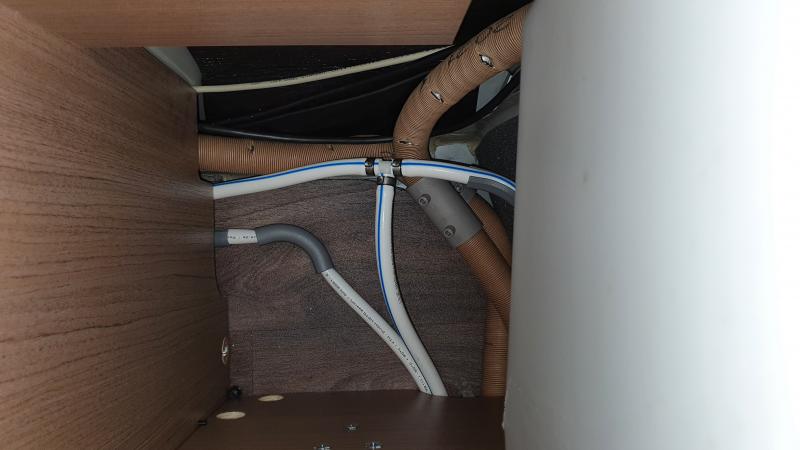

Ciao! Visto che hai chiesto consigli anche sulla qualità del mezzo posso dirti che, da possessore di van Trigano e amante della montagna, proprio in questo momento, (sono a Sesto) a -6 da 3 giorni, mi si è congelato il
tubo di scarico del lavabo cucina. Non oso immaginare cosa succederà domani sera quando le previsioni dicono -18… Nessun problema invece per quanto riguarda la temperatura interna, i 4kw della stufa sono fin troppi e la notte stiamo dormendo senza niente addosso pur tenendola a 1,5/5. Prova a chiedere se nel tuo è previsto un sistema di coibentazione degli scarichi perché se ti piace andare spesso in montagna lo vedo necessario
Ciao Bicio. Quel problema a mio avviso é risolvibile prelevando aria calda dal tubo che ti arriva sotto l'armadio di fianco al blocco cucina. Se metti una diramazione da 32 e la fai correre insieme ai tubi, non ghiacciano più.

In risposta al messaggio di Bicio90 del 18/01/2024 alle 22:24:47
Ma nel mobile cucina non arrivano i tubi della canalizzazione?

In risposta al messaggio di Valerio69 del 19/01/2024 alle 06:28:55
Non credo, il mio ha solo 4 bocchette (1 sotto letto, 2 dinette e 1 bagno) per cui da lì non passa niente…
Benivan B100
mimmo69
mimmo69
21/09/2009 5378
Inserito il 19/01/2024 alle: 10:04:14
Normalmente no. Poi a seconda del brand e della "fascia" il portellone può contenere o meno materiale coibentante, può essere meglio o peggio guarnito e quindi tutto questo inficia la tenuta del caldo, visto che comunque di fianco c'è un bel tubo grosso che emette aria calda.
In ogni caso, uno dei lavori che ho in lista è quello di prendere una diramazione e soffiare sotto la cucina, anche se personalmente non frequento temperature così proibitive. Mi piace tenere le cose a posto.
Dallo stesso tubo (quindi sotto l'armadio, come dicevo) in alcuni mezzi (nel mio ad esempio) è prelevata anche aria che va a soffiare intorno al serbatoio chiare.
Ovviamente mi riferisco al gruppo Trigano. Ho visto mezzi "si" e mezzi "no". Peccato non farlo su tutti e subito, perchè con 2 lire e 5 minuti si darebbe un prodotto meglio rifinito.

In risposta al messaggio di mimmo69 del 19/01/2024 alle 10:04:14
Normalmente no. Poi a seconda del brand e della fascia il portellone può contenere o meno materiale coibentante, può essere meglio o peggio guarnito e quindi tutto questo inficia la tenuta del caldo, visto che comunque
di fianco c'è un bel tubo grosso che emette aria calda. In ogni caso, uno dei lavori che ho in lista è quello di prendere una diramazione e soffiare sotto la cucina, anche se personalmente non frequento temperature così proibitive. Mi piace tenere le cose a posto. Dallo stesso tubo (quindi sotto l'armadio, come dicevo) in alcuni mezzi (nel mio ad esempio) è prelevata anche aria che va a soffiare intorno al serbatoio chiare. Ovviamente mi riferisco al gruppo Trigano. Ho visto mezzi si e mezzi no. Peccato non farlo su tutti e subito, perchè con 2 lire e 5 minuti si darebbe un prodotto meglio rifinito.
Da me arrivano due tubi da 22 mm, uno fa il giro del serbatoio delle acque chiare e l'altro si ferma alla base del mobile cucina.
Avendo la stufa sul lato destro, l'attraversamento dei tubi è trasversale sotto al letto matrimoniale e riparato da un coperchio in acciaio inox che fa da conversa.
Nonostante il mio sia un mezzo economico lo ritengo ben fatto negli impianti, tant'è che fino a -18 gradi finora, in un anno e mezzo di utilizzo, non abbiamo mai avuto problemi di congelamento interno e gli scarichi hanno sempre funzionato.
E' capitato tuttavia di avere la saracinesca dello scarico gelata, non avendo il serbatoio esterno riscaldato e coibentato, ma le acque grigie hanno sempre defluito senza otturazioni.
Modificato da Valerio69 il 19/01/2024 alle 10:51:56
