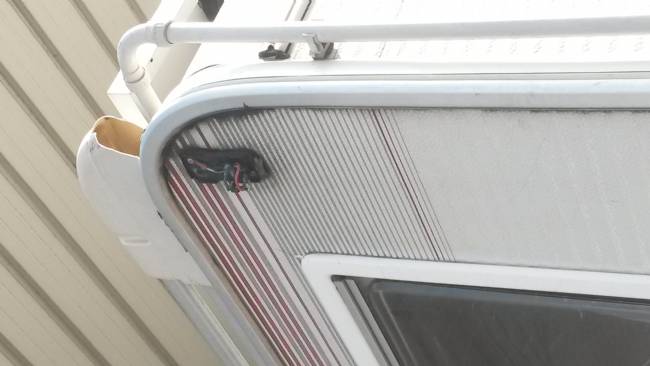

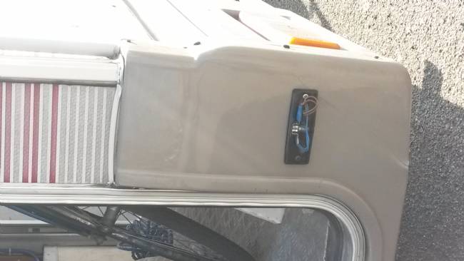

Salve a tutti! A causa di una manovra azzardata fra alberi con rami sporgenti ho sradicato i copri luci laterali-posteriori del camper (Rimor superbrig 1999)
Qualcuno sa dirmi gentilmente se e dove posso acquistarne di nuovi?
Grazie 1000, Fabio

Io li avevo uguali ai tuoi ed in una prima occasione (non per rottura, ma per furto ...) li acquistai presso un rivenditore di accessori (
QUI
Sebbene non costino uno sproposito, sfortunatamente non trovi solo la plastica colorata e devi acquistare tutto l'insieme (decidendo poi se rimpiazzare solo la plastica o appunto anche la base).
In un secondo tempo, visto che le lampadine (ad incandescenza) delle luci d'ingombro laterali facevano spesso le bizze (con falsi contatti) li ho sostituiti integralmente con
QUESTO TIPO
(sono a led e quasi a filo bandella).
Buon lavoro wink

confermo il pensiero di giancarlo....il mio e un 2002 e le ha identiche....e alla prima occasione le elimino tutte con quelle a led.....

Ciao Camaleonte
...Ma forma e posizione dei buchi per le viti sono uguali in quelle a led che mi hai indicato? Sai se c ė la possibilita di comprarle dall italia?
grazie per le tue indicazioni!

Per adattarle ti devi ingegnare un pò, ma nulla di impossibile.
Sulla bandella, dietro la basetta nera, c'è un buco da dove escono i fili: se vuoi mantenerlo, potrai utiliizare uno dei due forellini delle viti di fissaggio, ma sarai costretto a farne un altro per la seconda vite.
Diversamente, se vuoi centrarlo rispetto ai due fori delle viti, dovrai fare un nuovo buco per far passare i fili ...
Quanto all'acquisto nessun problema: spediscono ovunque nel mondo yes
