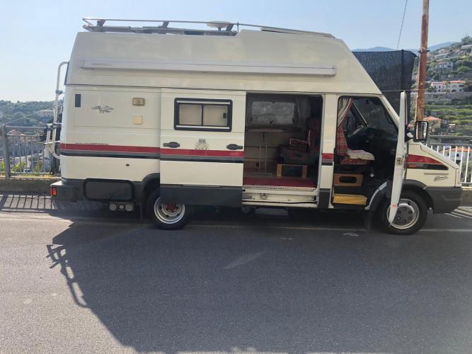

Salve, sono nuovo del forum devo valutare l acquisto del nostro primo camper furgonato usato Daily  camperizzato da Marostica  leonardo da vinci  del 98 unico proprietario con  meno di 100k, sapete dirmi difetti vari e parti critiche da controllare  e che valore può avere
Grazie a tutti

mi sembra di notare che manca lo scarico del lavello del bagno, dovrebbe uscire un tubo ( nel mio ne ho messo uno corrugato molto flessibile) dal foro che si vede in foto, forse hanno adottato un’altro sistema, ma essendo abbassabile.....devi controllare la tenuta della guarnizione della tazza del wc, se non tiene la devi sostituire e costa parecchio, io in quella occasione ho sostituito anche la mezza sfera e tavoletta, così a prima vista sembra messo bene, non so quanto ti chiedono

No, non è quello!
 Sapresti dirmi se ha dei punti critici per ruggine ho  altre cose in particolare da controllare

Be 15 trattabili ci puo stare ma 19 mi sembrano proprio tanti per un mezzodì 22 anni

Il daily di queli anni e' un mezzo fantastico ma patisce un poco di ruggine
in particolare controlla la cabina, il raccordo tra lamiera e tetto rialzato e la scatola fusibili sotto il piantone dello sterzo, sono punti abbastanza critici.

chiedi il prezzo anche a camper Marostica, quello che vendono loro sembra messo molto bene internamente, almeno dalle foto

Se è come il mio (vecchio ducato con rialzo in vetroresina), il grondalino  è un punto dolente, arrugginisce alla grande. Per il resto devo dire che è un gran bel camper, layout classico e funzionale.
