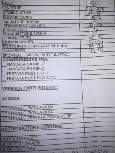

​​​​​​Però lo abbiamo portato a fare un test infiltrazioni e il risiltato sono oblò tetto e pavimenti 10 punti(ottimo), porta e mansarda e pareti anche (10-12). Il ptoblema sta nei 10 cm intorno alle finestre con valori sopra 20 e in un punto dietro(do' c'è il lavello) 70!! La mia domanda è semplice... Per un camper cosi vecchio é un problema che può essere comune e risolvibile (ha preso moltissima acqua nell ultimo mese) o ho buone probabilità di trovarne altri stesso anno con ZERO INFILTRAZIONI? Sapete non posso pagare il test ogni camper visionato e sarei orientato fortemene su questo perché un motore così a detta di 2 meccanici che conosco fa alyri 200000 km potenzialmente ed è il punto grosso a favore oltre all organizzazione degli spazi perfetta per noi e gli interni tenuti maniacalmente dai suddetti anziani! Sono ignorantissimo qualcuno puo rispondere alla mia domanda per favore? Lunedi o martedì vorrei chiudere... Grazie

Ma il tecnico che ha fatto le prove, cosa dice?
i valori da te postati non dicono un granché. se le parti non sono marce, risolvi con poco rifacendo le sigillature, diversamente se devi sstituire travetti e pannelli è antieconomico, sopratutto se è compromesso il pavimento.

Il tecnico dice che tetto porte pavimento e tutto fuori delle finestre e' a postissimo e dentro con la pioggia che ha fatto é asciutto. Mi fa: peccato x le finestre perché il resto sarebbe "un gioiellino" . Ritorno al punto: è cosi probabile che trovi un camper di quell epoca senza i problemi di questo alle finestre o rischio che tutti abbiano qualche infiltrazione? Ho molta piu paura di trovarne uno col motore trascurato o con km truccati che poi neccessita di migliaia di euro...

Dalle immagini sembra che la parete posteriore (intorno alla finestra) sia stata già lavorata una volta..
se con 2000 euro risolvi alla fine lo stai pagando 7000 euro che non è tanto oltre al fatto che hai un plus non indifferente ... La meccanica ..
