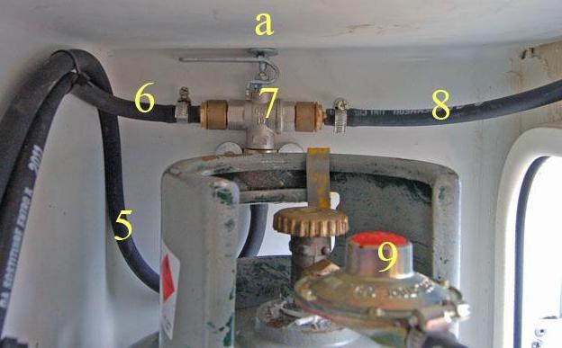

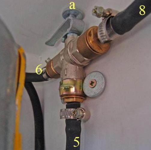

È un problema di tutti i camper, non solo dei furgonati.
Sul vecchio Wingamm avevo fatto una moifica irregolare, fuori norma, che funzionava benissimo... ero giovane e spensierato.
Due bombole ognuna col suo regolatore di pressione fisso a 30 mBar.
I due tubi in bassa pressione finivano in un rubinetto a 3 vie, due posizioni con movimento a L, insomma un selettore.
Il tubo centrale del selettore andava all'impianto e ovviamente entrambe le bombole stavano sempre aperte.
Con una piccola modifica avevo messo una lunga asta sul rubinetto che, prolungata dentro l'abitacolo, mi permetteva di cambiare bombola dall'interno.
Tra secondo regolatore di pressione e rubinetto avrò speso meno di 20 euro...
Non farlo, è vietato... wink
13/01/2006 25432
Inserito il 11/08/2020 alle: 18:01:43
Ho ritrovato delle vecchie foto...
7 = rubinetto a 3 vie
a = leva piegata dove ho saldato un'asta che finiva nel mobile sopra il vano bombole
8 = tubo che va al regolatore di pressione 9
6 = tubo che va al regolatore di pressione dall'altra bombola (che non si vede in foto)
5 = tubo che esce dal selettore e va all'impianto.

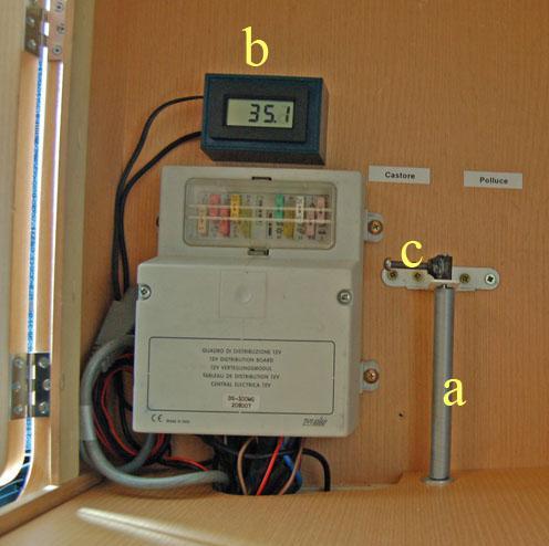

Nel mobiletto interno ecco li comando per cambiare bombola:
a = asta che proviene dal rubinetto lì sotto
c = selettore delle due bombole (Castore e Polluce)
Che delinquente che ero...

eh... magari averlo avuto 20 anni fa...all'epoca non c'era assolutamente nulla di omologato per cambiare bombola.
Comunque il mio metodo ha due vantaggi che quello che indichi non ha.
- Ha due regolatori separati, se uno si congela si passa sull'altro
- Lavora in bassa pressione
Ovviamente il discorso omologazione chiude qualsiasi possibile discussione.

Per realizzarlo si devono avere certe conoscenze e chi ce le ha capisce che non deve farlo.wink
Però insisto, il cambio bombola deve essere manuale, mai automatico.
Devo sempre essere consapevole che sono in... riserva.
Vi ricordate il Ciao Piaggio?
Rubinetto della miscela aperto e solo quando si fermava si apriva la riserva, proseguendo il viaggio alla ricerca del primo distributore.
Con quel rubinetto automatico non si è consapevoli di nulla, quando non arriva più gas siamo completamente a secco, niente riserva.
Certi automatismi equivalgono a un banale T con entrambe le bombole aperte e non consentono di gestire il gas.
Esiste un sistema omologato per passare manualmente sulla seconda bombola?
Pensavo alla centralina di distribuzione gas con i rubinetti rossi per cucina, frigo, boiler, stufa e bombola.
Un gruppo con due rubinetti bombola sarebbe omologato?
Risolverebbe tutti i problemi, ovviamente servono due regolatori...
